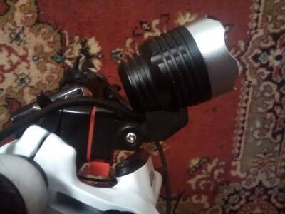

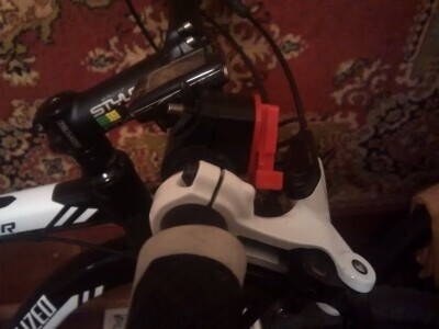

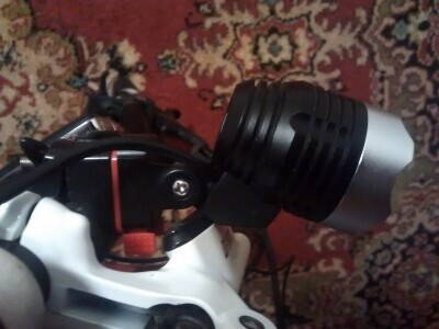

Хочу установить дополнительный свет на рулевую (жёсткое крепление с регулировкой вверх-вниз). Нужен вариант с 1 10Вт СИД и хорошим рассеиванием. Так же неплохо было бы, если бы он кушал 8.4В и не имел своей батареи (езжу с аккумулятором 6А*ч:)) Сейчас установлена мощная трёхглазка...
Прошу совета.

Такая ФАРА подойдет ?
Правда ,установлено крепление по другому.

VJladimir
Фара подойдёт (у меня сейчас такая, только 3-х глазка на руле установлена). Вопрос в креплении, т.к. хочу её прикошачить пониже.

А такое крепление?
 Заголовок сообщения: Re: велосвет
СообщениеДобавлено: 06.11.2014 10:24
Сообщения: 13
Город: Николаев
Зарегистрирован:09.09.2013
Круто. То что нужно, спасибо. С фарой уже проще будет (фара по ссылке выше - подходит; жёсткое крепление и возможность запитки от центральной АКБ 8.4В; ещё, кстати - может кому интересно будет: приделал к АКБ вольметр, который включается с кнопки, очень удобно следить за разрядом).
На это крепление можно любую прикошачить. Только, наверное, лучше ближе к хомуту для максимальной жёсткости.
