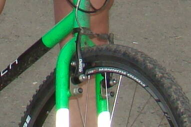

Добрий вечір, шановні форумчати, зіткнувся з наступною проблемою:
я відновлюю свій старенький Giant (років 7 йому, а може й більше) на ньому фактично все замінене... Стояли перед тим колеса 28" на скільки мені відомо, обода прості, одинарні. Зараз поставив подвійні, хоч і не дорогі Mayarims 28". Також були замінені вібрейки, так як старі, шімано, там колодки не під вінт, а штирь простий, вони вже там намертво осіли того прикупив Tektro нові, вроді все класно, почав то чудо збирати і виникла проблема як на фото.....
Фактично колодки в максимальному положенні не дістають до тормозної площини обода... В чому я так жорстоко провтикав?? таке враження що обода перед тим якісь 27" стояли, чи то обода нові Mayarims 28" якісь не стандартні, але я не думаю, їх на велоринку у нас повно, якби були не стандарті, сумніваюсь що їх би так продавали...
Вібрейки назад повернути вже не вдасться, бо розпечатав + там на заводську фарбу вони закручуються, які в мене варіанти? Шкода просто, 160грн за них віддав....
Я думав натфелем розточити ще максимальне положення. але не впевнений що всерівно тої відстані хватить аби діставало до тормозної площадки... приміряв старі вібрейки, там таж сама сидуація, теж не дістає... Якісь чудеса... старе колесо не може бути 26"...порадьте якийсь кулібінський метод аби доробити тормоза ну і вони працювали....

Спишіть сюди всі написи (особливо цифри), що були на старих ободах та на старій гумі. Те ж саме - стосовно нових ободів та гуми. Далі стане зрозуміліше, на що грішити.

знайшов тільки одну фотку...і в мене дурне враження що то були 26" колеса( чи 27,5"
чи якась інша біда...але я коли купував то був впевнений, що то 28", ще продавець мені так росказував, а на колеса, щось і не пам*ятаю чи дивися..
короче раз це все виглядає так, які варіанти з тормозами??
Суть в тому, що повернути вже не зможу нічого, нові колеса 28" встали впринципі нормально, зазори не великі, десь 1см, але нічого не тре.
Що з тормозами зробити? :facepalm:
П.С. з того що знаю я то 1 дюйм = 2,5см, виходить. якщо б то була 26" вона була б на 5см меншою, я сумніваюсь що в такому випадку там би влізли 28"

По вигляду старі якраз на 26" і запасу там на 28" з тоншою потришкою хватає.
А тормоз рідний не ви-брейк, а кантилівер.
Навіть не знаю що порадити...
Неправильно ты считаешь, добавляй только с одной стороны.

А хватает зазора для прохода тормозного тросса над покрышкой? Если да, то заколхозить из достаточно толстой стали пластину-удлинитель для крепления колодки. Тормозить будет хуже, чем в родной геометрии. Если заменить стандартные v-brake на удлинённые, проблема со слабым усилием торможения может уйти практически полностью.

А де знайти такі видовжені вібрейки??
Я нарахунок пластини теж думав, але не знаю чи воно буде нормально тормозити..

Піди обміняй свої нові обода на 26", бо саме вони і повинні там стояти.
Розташування півотів під вібряки говорить саме за себе.

Завтра піду, спробую обміняти, надіюсь що заберуть, просто все вже в зборі...обода, камери, покришки... хоч і ніразу не катане і навіть на вулиці не було..
Це ж треба було так попасти...я був впевнений що колеса 28", а перевірити так ніразу і не додумався...

я нарахунок пластини теж думав, але не знаю чи воно буде нормально тормозити..
Вот вполне работоспособный вариант:

мой совет - не сдавай колеса! катимость на 28 колесах будет ГОРАЗДО лучше чем на 26, тем более на жирной резине!
По тормозам выхода 2:
1) как уже советовали - удлинить рычаг вибрейка с помощью пластинок с отверстиями
2) поставить шоссейный, а лучше туристический крабик на перемычку между перьями. Я для интереса примерял Альхонгу на свой гибрид, становилось, тормозить с ручками от вибрейка будет отлично!!!
Какая резина щас стоит??? советую подумать о 2 варианте

+1 за вариант с крабами - самый простой и дешевый вариант

Робили накладки на гальма (пластини вздовж паза) і там закручували колодки . . Ніби тут була така тема .
