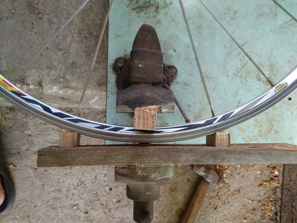

DesignerMM писал(а):
если есть верстак или прочный старый стол, который не жалко, то так лучше и правильней
Вложение правка обода.jpg больше недоступно
За идею спасибо. На фото ремейк вашей идеи в моем исполнении. В итоге вытянул на двух колесах.
IMG_20180505_102548.jpg [ 183.29 КБ | Просмотров: 2023 ]
СообщениеДобавлено: 05.05.2018 23:07
Сообщения: 4271
Город: batym, Israel
Возраст: 64
Зарегистрирован:10.08.2007
Федор Георгиевич
В принципе - правильный вариант. Вот только брусочки желательно проточить в профиль обода.
И немного в общем.
Обода. Если Мавик - то его лучше не править. Хрупкий он. Хотя я правил - и ездил довольно долго. Потом - лопнуло, но удачно, не в дороге, а при накачке.
Турист и большинство низкопрофильных и одностеночные- можно.
Инструмент для правки как вмятин, так и выступов, что я видел (и одолжил) в мастерской, представляет собой талреп с набором законцовок, прилегающих к ободу, и с другой стороны - разъемное кольцо на втулку. Можно и разжимать и стягивать. Применял на прошлой неделе, вмятина 9-10мм к оси колеса на примерно 12см. После правки - 0,7 мм яйца. Хозяина устроило.
Буду и себе такой делать :smile:

anatoly-alex писал(а):
Федор Георгиевич
При разжиме создает нагрузку на спицы, которые выполняют роль двух брусочков на доске.
