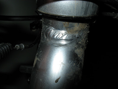

 Заголовок сообщения: Потертость от рубашки на вилке
СообщениеДобавлено: 24.03.2009 00:42
Сообщения: 5916
Зарегистрирован:08.07.2007
Это опасно?

Фото можно подальше сделать? А то не пойму каким тросом ты вилку натёр, обычно рулевой стакан натирается :oops:
Видел людей которые на рулевом стакане подматывают чего нибудь, чтобы при продаже вела было меньше вопросов.

В твоем случае, с учетом ободных тормозов - нет.

Троса к переключателям, разводка по типу шоссейной. Тормозной трет по раме, но там все в порядке - подклеил кусочек скотча. Что-нибудь подмотаю, но сначала надо разобраться с последствиями

Я так вижу, трет по сварному шву. Если вилка стальная, ей ничего не будет, потому что сталь малочувствительна к подобным ослаблениям, да и тереть ее до дырки надо очень долго. Если вилка дюралевая, ей тоже ничего не будет, потому что сварной шов в дюрале массивный и "терка" всего лишь сглаживает его, да и то в одном месте. А ведь на некоторых рамах это вообще делают умышленно.

Просто трет не совсем по шву, а чуть ниже. Вилка алюминиевая

Думаю, вилка в этом месте сравнительно толстостенная. Дюралевые вилки другими не бывают. Так что прочность не потеряна. Наклей в это место скотч.
Волноваться не надо. У меня на кантрийной двухкоронке 90-х годов потертости от рубашек на ногах намного страшнее, чем у тебя. И ездит до сих пор.
