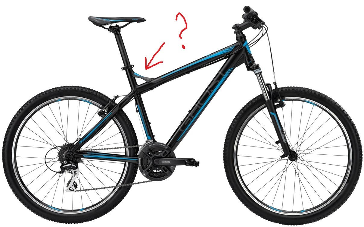

Добрый день.
Рассматриваю моднль велосипеда.
Не раз уже встречаю такую перемычку как на фото.
Для чего на в чем ее суть? Это используется для женских моделей ? Инфы нигде особо не нашел...
гост.jpg [ 207.16 КБ | Просмотров: 2024 ]

Щоб забезпечити низький стендовер та міцність кріплення підсидільної труби рами

В этом месте часто трескается рама. Подозреваю, для усиления делают перемычку

Я думал, что это типа заниженная женская версия рамы.

Низька рама дозволяє відхилятись в поворотах

суть - занизить стендовер
а чтоб не лопалась рама у подседельного, наваривают такую косынку
