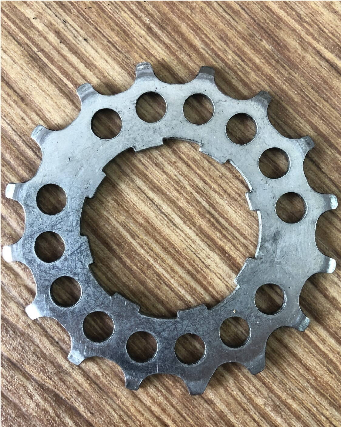

Совмещали, но никак. Вот фото одной из звезд Miche.
fff.jpg [ 788.95 КБ | Просмотров: 988 ]

Судя по фото, это стандарт Exa drive от Campagnolo.
Для сравнения Изображение
Вот, что попалось по быстрому в продаже https://air-discont.com.ua/p250873600-miche-primato-campagnolo.html
NO FAT NO PARTY

Спасибо огромное за помощь! Еле нашел оси и конуса для этих втулок, потом шарики, а насчет кассеты не ожидал. Думали уже, что попали на новые колеса.
