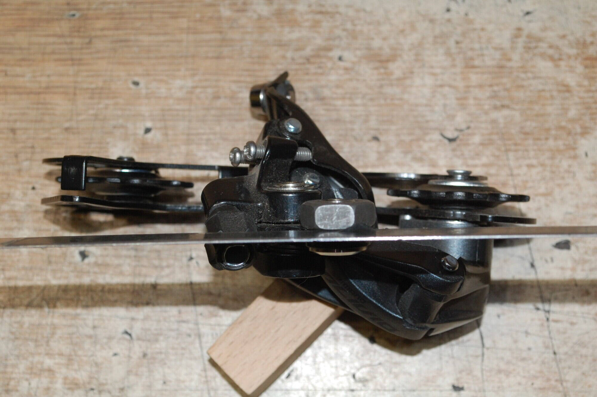

День добрый! Нужен совет. Был куплен новый задний переключатель RD-M4000 Shimano. Установил на велик и сразу увидел, что ось крепление к петуху переключателя и ось вращения ролика натяжителя очень сильно разнятся по углу более 10 градусов! Результат не то, что цепь на ролики скачет с противным звуком, но и вообще сходит с него клинит.
Как решить эту проблему?

Скорее всего изогнута эта часть:

Задумано все параллельным.
http://www.bikecenter.pl/p13895,shimano ... tylna.html
Значит, какая-то из деталей переключателя явно гнутая. Может быть, несколько деталей. Скажем, все звенья параллелограмма.

Вот фото сзади этой модели:
0001.jpg [ 353.2 КБ | Просмотров: 2855 ]
0002.jpg [ 131.12 КБ | Просмотров: 2855 ]
сравнить со своим, вдруг что не так.
и ещё странно - вот этот болт закручен глубоко:
0003.jpg [ 73.16 КБ | Просмотров: 2855 ]

DSC_0125.JPG [ 734.88 КБ | Просмотров: 2838 ]
DSC_0127.JPG [ 765.77 КБ | Просмотров: 2838 ]
DSC_0130.JPG [ 730.96 КБ | Просмотров: 2838 ]
ВЕЛОСИПЕД – это инерционная система, работающая в области резонанса с одномоментной потерей и восстановлением равновесия, что обеспечивает её высокий КПД.

фейл.jpg [ 281.21 КБ | Просмотров: 2836 ]

99.9 что у топикстартера поддельный переклюк с Али.
Сам осенью такой купил (. Лапка была со значительным перекосом, но правда переключал довольно четко. Нижний ролик из-за перекоса терься о рамку. На днях купил оригинальный, и сравнил. Отличия визуально в формовке лапки, другом оттенке покраски паралелограмма, и качестве крепежных винтов.

Единственный вариант выбросить тот переклюк не сразу, а ещё и подолбавшись перед этим - попробовать разводным ключем вытянуть линк крепления в нужную сторону. Но не факт, что не лопнет.
