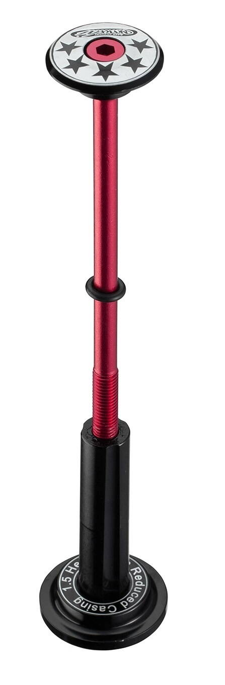

Можливо такий якорь
RS-2315.jpg [ 66.88 КБ | Просмотров: 2018 ]
