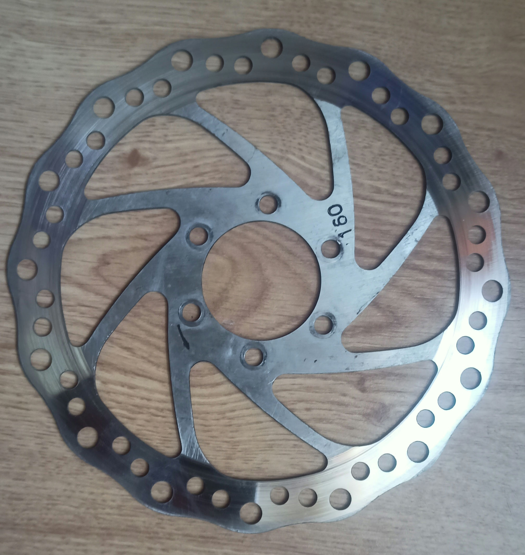

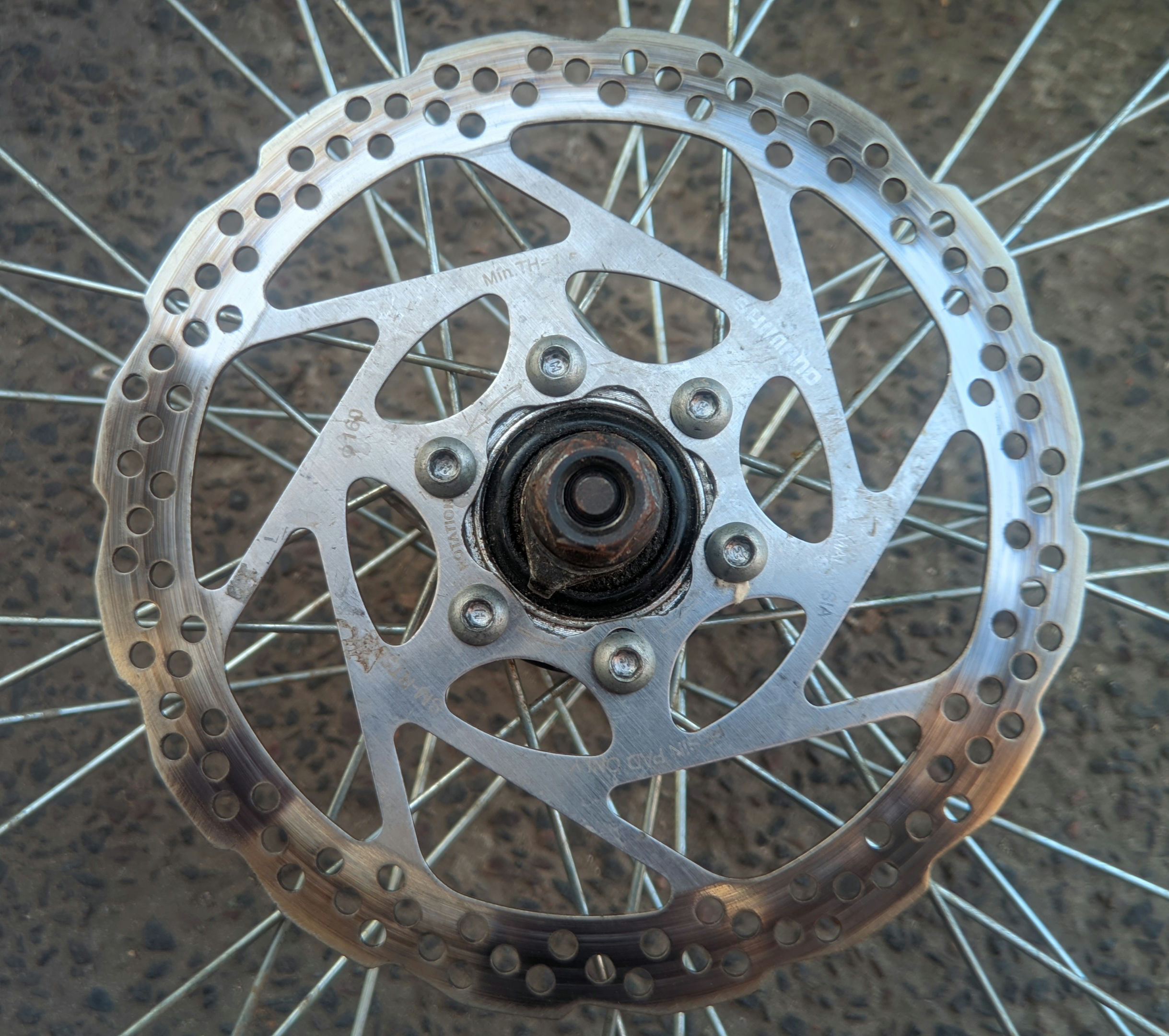

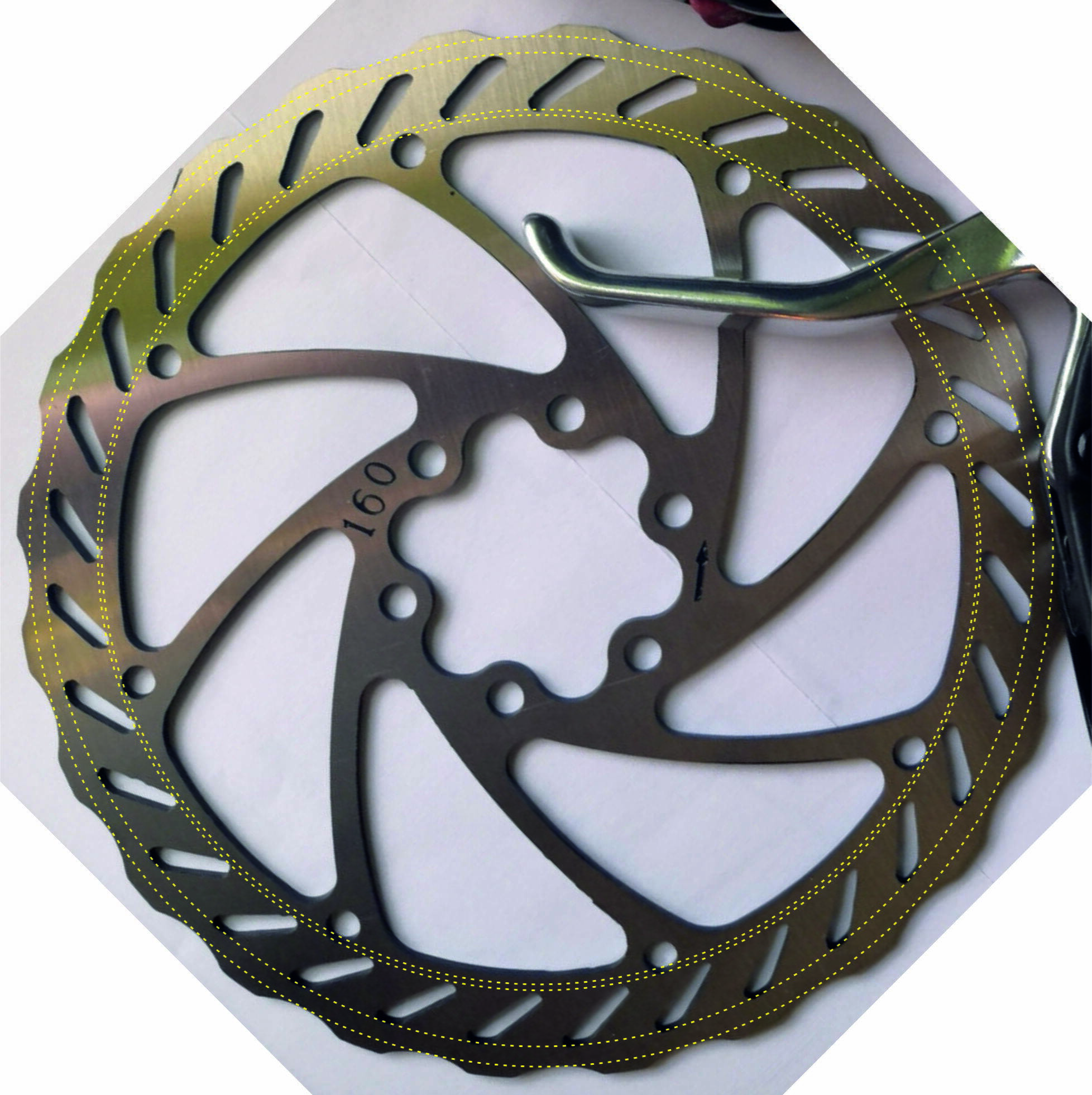

Доброго дня. 5 років мав велосипед з такими роторами фото 1 і не знав що таке скрип при гальмуванні. Потім цей велосипед продав і купив новий на якому стоять ротора фото 2. Гальма жахливо свистіли і я протирав ротора акетоном, шліфував наждачкою як ротора так і колодки, встановлював нові колодки - допомагало на кілька гальмувань далі було все поверталося назад. Потім передній ротор я розсверлив згідно попередніх коментарів і скрип зменшився. Сверління звичайними сверлами зайняло багато часу і я вирішив купити інший з аліекспресу з нормальним малюнком фото 3. Цей ротор теж скрипить і я не знаю що з ним не так. На аліекспрес цей товар купило більше 2000 покупців і немає поганих відгуків. Скажіть будь ласка що можна зробити в даній ситуації?

Від першого до третього.
Ротор з картинки 1 не є таким вже й кепським. Ракурс не дозволяє сказати точно, але якщо там і була метрва зона, то лише одна й вузенька. А так дуже хвилястий край і все добре. Вкупі з (можливо) м'якими колодками таке норм працює
Ротор 2. Отам вже все геть погано. Це той самий ротор, з якого починається ця тема. Дуже слабохвилястий край. Дві глухі зони. Сверлити треба або реально якісним твердим свердлом, або фрезою (алмазною можна) розточувати. Можна зробити кілька вирізів краю болгаркою (без фанатизму)
Ротор 3 якщо такий точно як на фото (а там схоже на оригинал) - скрипіти не стане. Але фото вочевидь стокове. Покажіть хоч в реалі яке воно. На Ali повно підробок з "трохи іншим малюнком", з не всіма отворами, наприклад, часто трапляються. А такий малюнок с дуже великою кількістю отворів при пройобах з рівномірністю може створювати той самий ефект неравномірного зносу по ширині доріжки. Щодо відгуків на Ali - це взагалі не показник. Навіть не беручи до уваги, що їх накручують, сама система залишання відгуків така, що більшість виглядає: "Прийшло швидко, запаковано добре, виглядає чудово. На ровер ще не ставив, поставлю перед початком сезону"
