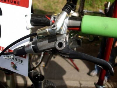

Появились очередные фото
Комментарий к файлу: Новая тормозная ручка. Похожа на Elixir CR Mag
sram_xxspy1.JPG [ 81.57 КБ | Просмотров: 2572 ]

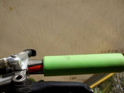

Комментарий к файлу: Интегрированная с хомутом кнопка локаута
sram_xxspy2.JPG [ 52.06 КБ | Просмотров: 2568 ]
Комментарий к файлу: Трос локаута идет параллельно гидролинии и смотрится весьма гармонично
sram_xxspy3.JPG [ 82.82 КБ | Просмотров: 2572 ]

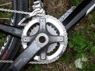

Комментарий к файлу: Система из 2 звезд, весьма компактный переключатель
sram_xxspy4.JPG [ 124.55 КБ | Просмотров: 2572 ]

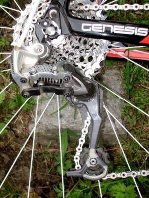

Комментарий к файлу: Кассета из 10 сильно облегченных звезд
sram_xxspy5.JPG [ 141.41 КБ | Просмотров: 2575 ]

интересно система 27/42 или 29/42 :oops:
В экстремальном отдыхе главное - вовремя заметить, когда заканчивается экстрим и начинается 3,14здец...
 Заголовок сообщения: Re: SRAM XX
СообщениеДобавлено: 11.05.2009 17:06
Сообщения: 5916
Зарегистрирован:08.07.2007
Варианты 26/39, 28/42, 30/44. И новый стандарт BCD в придачу
