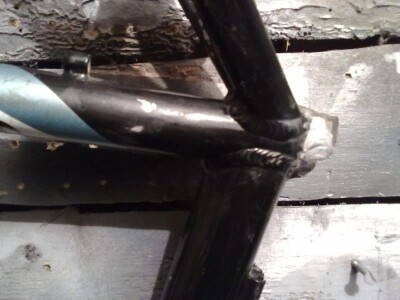

Спасибо Коте за раму, хорошую, просто отличную раму, но есть трудность, сломанный крепеж подседелки (глагола).
фотка гавно, фотык на мобилке..
Внимание вопрос - у кого, какие есть идеи по восстановлению "работоспособности" рамы?

Есть идея, чтоб Вы купили нормальный фотоаппарат, я так и не понял, что именно сломано. ))
На этом форуме есть пользователь andr, он вместе с группой Гарбарука умеет лечить любые "рамные переломы", сходите к нему в личку.

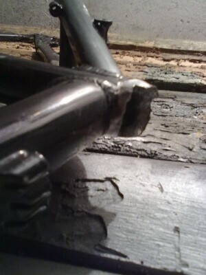

вот тут по лучше видно.

Я бы вклеил трубу. А регулировку по высоте сделал бы под седлом (типа интегрированный подседельник), а то и вовсе "заточил" только под себя.

вставляешь подседел и крепишь его саморезами ниже сварки :D

Интересно, а какой клей будет держать такие нагрузки.
Саморезы стальные, рама люминевая, пара тройка км и капец.

Если труба плотно входит в раму, то чудно справится обычная эпоксидка. Не забыть только маттировать и обезжирить склеиваемые поверхности.

отремонтировали

Ну а как подседельный зажим будет фиксировать штырь?

крепко :)
использован дюралевый фиксатор от другой (гнутой) рамы
