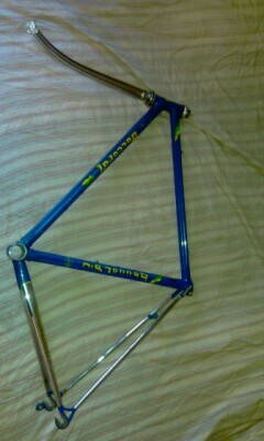

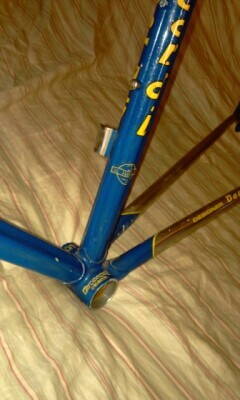

Дропы Кампа (рама и вилка), каретка итальянская резьба, рулевая итальянская резьба. Те что в 80х были - уже делались на экспорт, кажется. Но потом у них что-то не вышло и дело это заглохло. Где-то в инете находил ответ человека, который в те времена еще по выставкам бывал и вообще крутился в этом бизнесе. Так он там порассказывал. В каком-то из архивов на англоязычном форуме. На раме и вилке пики, а не трефы как у оригинальных Colnago. Но встречались казусы типа треф кольнаговских и при этом декалей Colner))))
Фотки немного страшненькие, во многом благодаря паршивому состоянию ЛКП. Но за исключением нескольких мест на раме где придется немного косметики делать, все в довольно таки неплохом состоянии благодаря хромированию частичному. Да и возраст.... 35 лет примерно... Не шутка)

Из того, что НЕ оригинал: каретка Nadax Favorit (FAG производил) и болт зажима подседела. Очень нравится как дропы впаяны.
Фотографии делал когда она была даже не почищена и не помыта.
Вес (с грязюкой):
-рама с кареткой и болтами/шайбами, частями рулевой и болтом зажима подседела (как на первом фото) - 2,32 кг
-вилка с кольцом рулевой - 0,72 кг
-все вместе, включая части рулевой которых нет на фотках - 3,12 кг

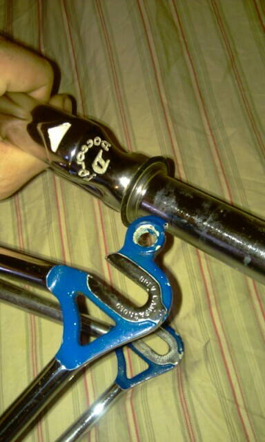

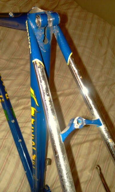

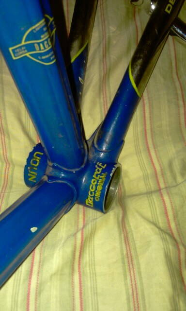

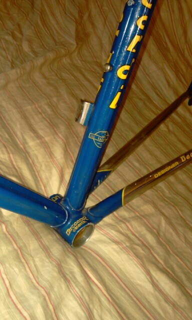

Daccordi
IMAG6043.jpg [ 77.46 КБ | Просмотров: 1261 ]
IMAG6045.jpg [ 86.87 КБ | Просмотров: 1261 ]
IMAG6046.jpg [ 88.24 КБ | Просмотров: 1261 ]
Последний раз редактировалось pitbrit 02.07.2011 16:29, всего редактировалось 1 раз.

Да, красота. Такие трубы мне тоже очень нравятся, но их очень редко используют. И цена соответствующая))))) У тебя открытое хромирование, тут проще исправлять проблемы с покраской... Не то что у меня - краску не счухаешь просто так чтоб по-новой покрасить.... Нижняя проводка, под кареткой... Кареточный узел их собственный или к примеру Cinelli?
Классный фреймсет. Что будешь собирать? Или лежит до наступления вдохновения?

привет,вот закидываю кусок истории,ручная работа краска оригинальная слой почти в 1мм
с блесками под лаком,только грязная пыль и хром закис с легка чутц почистить и будет 8 из 10,толцко я не тороплюсь не моя ростовка БЛЯТь! 51см от
центра каретки до середины верхней трубы а мне надо 58 ,хочу обменять но душит жаба дадут хуже качеством,если только поймать ипонца с большой рамой :) ,подожду великов хватает,вообшето я по TREKам,мои активные байки трек 520 туринг,5200 карбон шоссер,и сейчас востанавливаю 460 83го года,ренолдс 531 трубы полностью ручная сборка,
геометрия охренительная,а алюминий нелюблю ,очень жесткий можно закарбонить подседел и вилку но нето,имел 12 канондейлов
:), все продал,насчет покраски попозже продолжу тему и вылажу еще фоток.

кареточный узел их проводка впаяна ивсе мелкие надписи выграверованы,а насчет велов у меня еше есть штук 8 в разобранном состоянии, целая комната дома под мастерскую,есть современ.трак байк,горный эксперементальный лохматых годов ,класика 3х скоростная,еше какиета канандейлы,и тд.

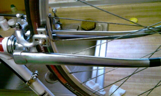

насчет покраски,многораз снимал краску с вилок хромированых под ней,пользовался " rock miracle"
paint remover в желе,наносиш 2" кистью и как краска начинает пузырится снимаеш жесткой мочалкой типа войлока но жосче ,работаеш маленькими секциями сразу же протираеш тряпкой с амонией,если чесно ничего хрому небудет но я оаранойный пассажир в этом смысле,сейчас закину фотку,кстати это Puch австрийский вел но тсссс сохраним для музэя :)
IMAG6066.jpg [ 93.09 КБ | Просмотров: 1247 ]
IMAG6065.jpg [ 89.18 КБ | Просмотров: 1247 ]

P.S. там у вилки концы инча3 небыло хромировано, а так в каком состоянии хром есть,в таком и остаетса ,главное неиспользовать stillwool
(такие мочалочки из стальных паутинок)
