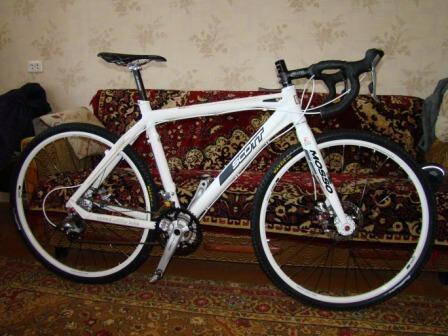

Вот еще один мой вел. Здесь вилка высотой 425 мм. Фото с педалью в нижней точке. Рама 22. Я высокий.
