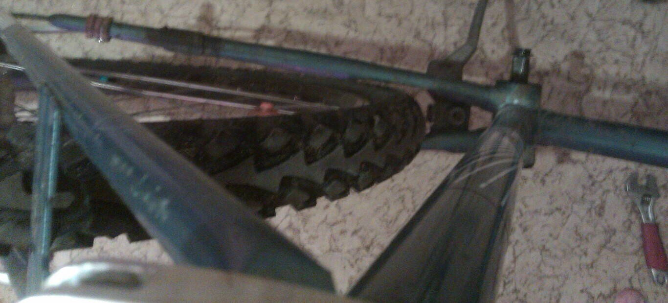

При падении незначительно погнул нижнее перо. Незначительно, но достаточно чтобы нарушилась геометрия.
к кому обратиться за помощью в выравнивании рамы?

andr писал(а):
Проще найти мастера, у которого есть похожий инструмент:
Это набор для правки заднего треугольника. По-простому - "колокольчики". Правка - вполне безопасная процедура. Даже ал. рамам, как правило, хуже не становится. Если, конечно, раму согнуло не слишком сильно.
принято. изгиб не слишком сильный. удар пришелся сразу за звездой шатунов. в 10-15 мм за перемычкой. смещение в пределах 5 мм. за счет этого правое нижнее перо изменило длину и дропаут сдвинулся вперед.
как-то так.
PS
сегодня фото точно не будет. вымотался как собака - пешком 8 км.
завтра в любом случае собирался освобождать раму. тогда же сделаю фото и прицеплю к топику.

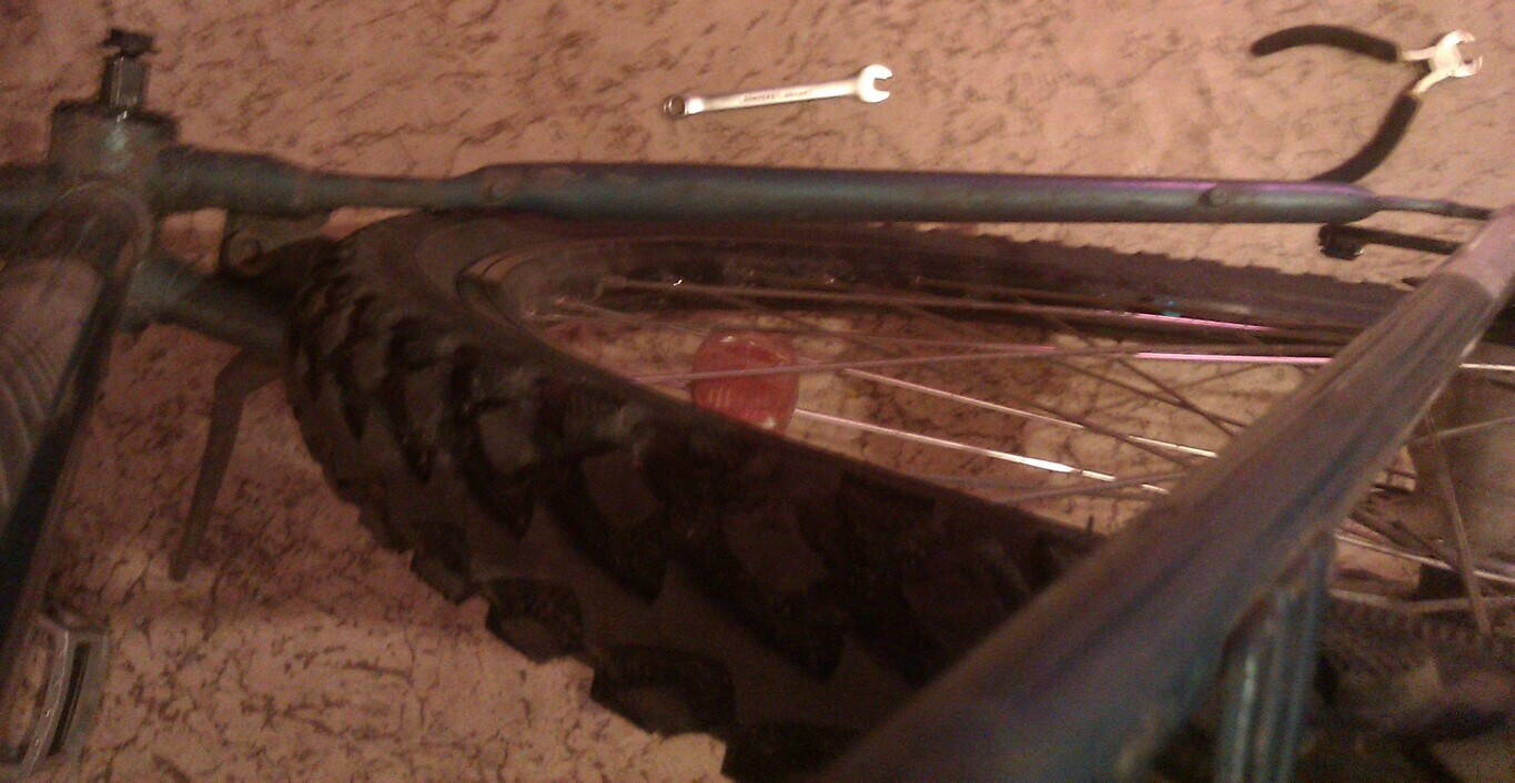

СообщениеДобавлено: 17.06.2012 14:21
Сообщения: 358
Город: Украина, Никополь-Харьков
Зарегистрирован:24.02.2009
2012-06-17 13.51.14_cuted.jpg [ 240.8 КБ | Просмотров: 4154 ]
2012-06-17 13.51.25_cuted.jpg [ 221.77 КБ | Просмотров: 4154 ]
2012-06-17 13.52.48_resize.jpg [ 204.02 КБ | Просмотров: 4154 ]
было вот такИзображение

выровняли раму.
по результатам сборки обнаружил странность.
колесо вроде бы стоит правильно (на глаз не могу определить перекос), но обод смещен относительно верхних перьев хотя относительно нижних перьев выставлен по центру.
как такое может быть?

СообщениеДобавлено: 22.06.2012 22:39
Сообщения: 8304
Изображения: 20
Город: in Ukraine
Зарегистрирован:05.06.2005
efreet писал(а):
выровняли раму.
Никто не гарантирует, что перья от рождения имеют идеальную форму и что правое совершенно симметрично левому. Думаете, на каждом заводе их формует какой-то автоматический агрегат? Нет. Обычно гнут живые люди. На глаз, хоть и с приспособлениями. Проверяют, снова подгибают. Иногда даже издали видно (причем на новых чрезвычайно фирменных байках), насколько верхние перья непараллельны друг другу при взгляде сбоку. Что уж тут говорить об их симметрии.
Мастер, к которому вы ходили, сделал дропауты соосными, параллельными и симметричными относительно каретки. За форму перьев он не ответственен. Но сходить еще раз не мешает. Вместе придумаете компромисс какой-нибудь.
СообщениеДобавлено: 23.06.2012 21:08
Сообщения: 358
все прекрасно понимаю. никаких претензий и в мыслях не было.
удалось выправить раму - отлично. искренне благодарен ему за это. :yes: :good:
уже готовился к "похоронам" рамы и поискам замены. обошлось.
обратил внимание на странность, причину и возможные последствия которой определить не смог и решил узнать мнение более опытных камерадов прежде, чем пытаться задать тупой вопрос Реджинальду Ивановичу. :pardon:
как-то так.
