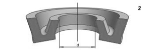

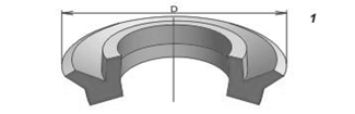

Вот пневматические манжеты по ГОСТ 6678-72
Комментарий к файлу: Для установки на шток
manj_upl_tip1.png [ 12 КБ | Просмотров: 791 ]
Комментарий к файлу: Для установки в цилиндр
manj_upl_tip2.png [ 11.59 КБ | Просмотров: 791 ]

Master General, це я і сам давно знаю. :wink:
Виробники велозапчастин самі під себе вводять ТУ, згідно з якими и виробляють свою продукцію, або їм на замовлення це роблять сторонні організації, та геометрія цих виробів ніяк не відповідає загальнопромисловим стандартам, у тому числі і міжнародним. Вони може будуть лише схожими, про що я і написав.
