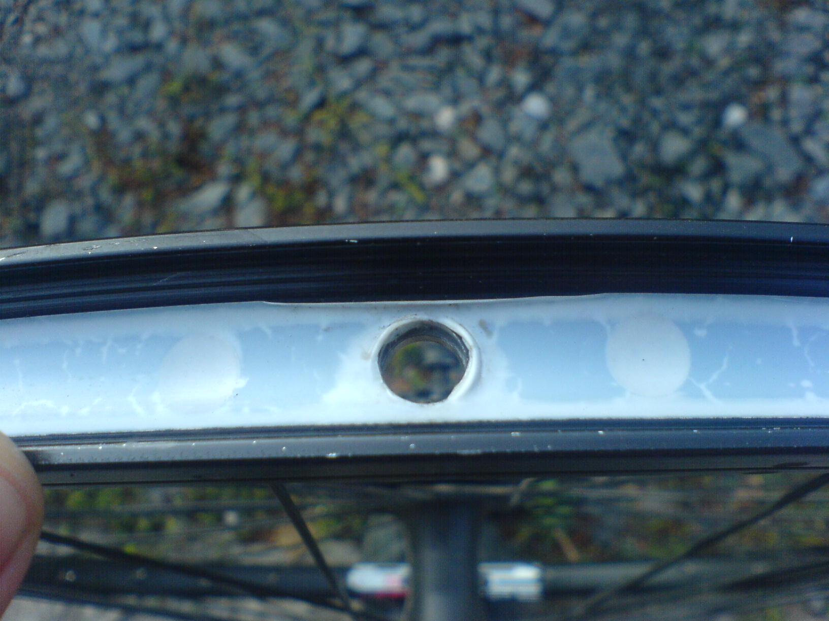

В этом сезоне уже проколол около 4 камер, одну точно гвоздём пробил, остальные 3 какким-то таинственным образом порезались со стороны обода, прямо рядом с соском.
Проверил обод, вроде всё чисто, покрышка тоже нормальная.
Последнюю камеру покупал с укреплённой рабочей поверхностью, на второй покатушке тоже лопнула у соска, со стороны обода. фото прилагается.
Подскажите отчего так получается?
p/s качаю 3 атмосферы.

Обычно такое бывает если в обод с дыркой под авто нипель(шредера вроде) совать камеру с престой, но у тебя похоже все совместимо.
Вобщем возьми кусок старой камеры, вырежь кружок резины, одень вокруг соска и получится доп уплотнение.
и еще, у камер и колес есть такой размер как ширина. они должны совпадать. Т.е. камеру на 1,3 не надо всовывать в колесо 2,1 и раскачивать ее.
и еще камеры отличаются по весу\толщине резины. Если у тебя такие проблемы , не надо ставить облегченные камеры. Мой брат у 3 максусов легких соски повырывал, правда он престы вставлял в обод под шредера.

флипер попробуй заменить
есть вероятность того что в месте пореза он сильно продавливается

как видно на фото порез приходится на следующую от соска дырку в ободе

СообщениеДобавлено: 26.09.2008 10:38
Сообщения: 1165
Город: киев
Зарегистрирован:29.03.2007
100% перетирается о флиппер
последний под замену

на фото, если присмотреться, видно сразу два пореза, с обоих сторон соска.
теперь ламерский вопрос :) что такое флиппер?

уже понял что такое флипер. всем спасибо, буду менять.
за дополнительный бандаж в районе соска, тож спасибо, возможно воспользуюсь советом.

Заусенцы на дырках под спицы. А вообще камеры у кенды отстойные, переходи на маххис.

оно, конечно, надо смотреть в натуральную величину, но мне кажется что загнутый край кипера (не путать с флиппером :wink: ) и есть источник проблемы.

...и типичное - пробил камеру, заменил. Катаешься неделю-две, вроде никуда не влетал - снова в камере пусто :(
Вот так на днях извлекал из покрышки осколочек бутылочного стекла - он "утопился" в покрышке, надрез малозаметен. Под нагрузкой продавливается и делает своё острое дело (причём по виду прокола - некачественная резина камеры)!
Так что после каждого "пустого колеса" ВНИМАТЕЛЬНО осматривать оба компонента. Плюс флиппер и заусенцы, если порезы, как у вела ТС (с внутренней стороны).
