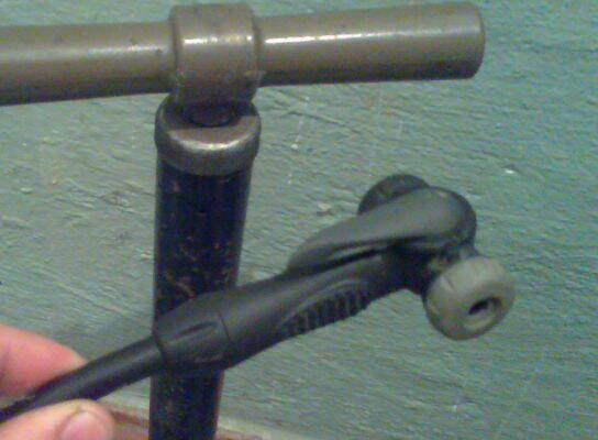

1. Насос маленький (например из поста выше) это с собой, и на старый автомобильный приобрести головку под преста/шредер и дома будет.

1. А где от такую головку для домашнего насоса можно купить в интернете? Как она хоть называется по умному?

1 - Фиг его как оно называеться :) головка насоса под престу/шланг для насоса (они с головками идут) Я в веломагазине покупал в Феодосии и больше не искал, но гдето сдесь в "ПРОДАМ АКСЕСУАРЫ" видел подобные около 25 грн. На крайний случай у престы и донлопа резьба одинаковая - можно взять переходничек под нипель, не так удобно конечно но работоспособно и стОит гривны 3 и в любом сельском магазине есть.

Кстати вот он и нашелся viewtopic.php?f=83&t=70503
дальше, думаю, понятно что делать :)
