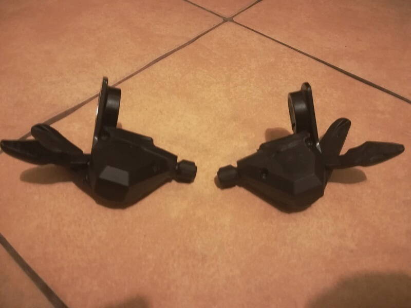

Aleksei Dmytren писал(а):
d.lus
огласите весь список)))
SL-M590 в технічно ідеальному стані :)
Індикатори видаляв сам. Потім стало 1х9, а тоді підвернулась права ХТ манетка. Тож, Діори лежать в шухлядці.
Їсти не просять, але якщо комусь будуть цікаві :)
IMG_20181110_190704.jpg [ 93.46 КБ | Просмотров: 2634 ]
IMG_20181110_190713.jpg [ 93.14 КБ | Просмотров: 2634 ]
IMG_20181110_190720.jpg [ 92.38 КБ | Просмотров: 2634 ]
IMG_20181110_190725.jpg [ 83.63 КБ | Просмотров: 2634 ]
IMG_20181110_190731.jpg [ 93.43 КБ | Просмотров: 2634 ]
Urban ХтоЗнаШо
