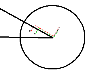

STROGOS писал(а):
есть претензии?
На нем нет конденсаторов.
Представь, что точка соприкосновения с ротором находится на оси пера в том месте, где она с ним пересекается. Видишь, на своих рисунках, что в случае большего ротора она дальше от втулки?
А теперь представь, что тормозишь ты пальцами со всей своей дури, закрепленными на этой самой оси пера. Поскольку сила дури Строгоса в обоих случаях не меняется(и не меняется вообще - фундаментальная физическая константа?), то пальцы Строгоса вдавливаются в перо с одной и той же силой, все излишки энергии движения, которые никуда не рассеялись, никуда не деваются, ротор проскальзывает и крутится себе дальше.
Но точка то меняется. А второй точкой возникновения сил является ось. И вот там сила с ростом ротора растет. Ну просто потому что где-то она должна расти, а больше негде :). И направлена она очевидно перпендикулярно оси пера, потому что колесо вдруг страшно хочет катиться ротором по пальцам Строгоса. И вот мы имеем такую картину применения сил:
ну да, но зачем? ведь теперь мы пренебрегаем тем самым рычагом AB который ломает перо про который так яро говорит м о т о р http://unfiles.ru/uploads/posts/2010-03 ... 010036.jpg
угу
если тормозить со всей дури, то ты конечно прав, но скажи плиз, ты когда сам в последний раз зажимал задний тормоз со всей дури? народ, кто тут вообще меня слышит, кто когда последний раз зажимал задний тормоз изо всей дури когда хотел затормозить? заднее колесо при торможении даже со 160мм ротором заблокировать нечего делать и для этого не нужна и малая часть всей дури. человек модулирует усилие как ему нужно и при меньшем роторе он давит на тормоз сильнее чем при большем, потому что его цель не давить всегда с одинаковой силой в 1сд (строгос дурь) а затормозить.
и вообще дури хватит у любого на то, что бы заблокировать что тот что тот ротор даже на асфальте и даже с шипованной резиной, потому что это задний тормоз.
А второй точкой возникновения сил является ось. И вот там сила с ростом ротора растет. Ну просто потому что где-то она должна расти, а больше негде . И направлена она очевидно перпендикулярно оси пера, потому что колесо вдруг страшно хочет катиться ротором по пальцам Строгоса. И вот мы имеем такую картину применения сил:
ты хотел сказать что теперь колесу немного хочется вращаться вокруг моих пальцев (или если по человечески то колодок) и осью давит на дропаут назад наверх. да, ты прав. Но мы говорим не о оторванных назад дропаутах а о сломанной раме, так что данные силы щас не столь важны сколько силы ломающие непосредственно раму.
Ты не съезжай с базара :cool:
Ты увеличившиеся силы при не изменившейся силе сжатия хорошо увидел? :)
Конденсатор разрядился? Если нет - сиди рисуй полную картинку со всеми силами, кто против? А сил там много, рычагов много, никого из них нельзя считать материальной точкой, все процессы зависят от массы факторов, существует куча разных конструкций, вперед - посоревнуйся с пакетами имитационного моделирования, заодно по пути опровергни закон сохранения энергии :)
Дропауты отдельно от рамы ездят и не имеют с ней никакой связи? Даже когда с силой давят перпендикулярно перу? Неужели на рисунке так плохо видно, что все силы хотят сломать перо?
из этого? :D
хотя это я пока не отрицаю но и не подтверждаю.
давай дальше, это:
походу верно если постулировать что
и что ее в данном случае не хватает что бы заблокировать колесо
и верно это так как природа взаимодействия - сила трения между колодками и ротором и она Fтр=мю*N.
НО кто тебе сказал, что сила сжатия колодками ротора постоянна и что она столь мала, что не может заблокировать ЗАДНЕЕ колесо? Я еще раз говорю, человек когда тормозит он не давит все время с одной постоянной силой. Допустим перед тобой на расстоянии 10 метров поворот и тебе нужно сбросить скорость до такого то значения, если у тебя ротор больше, то тормоз будет работать эффективнее и сжимать его для того что бы сбросить скорость нужно слабее. А если ты к примеру заблокируешь колесо, то смотри на мой самый первый рисунок, тогда сила давления на перо обратно пропорциональна радиусу ротора.
Но насчет силы действующей на ось я поспорю. Вот этим рисунком: http://unfiles.ru/uploads/posts/2010-04/1270076044_01042010039.jpg. Тут точку О можно для наглядности принять осью вращения (как ты сказал колесо хочет катиться ротором по пальцам), точка А - нижняя точка колеса которая щас стоит на земле, а вот точка В - это ось нашего колеса и сидит она в дропаутах. Можно просто вспомнить лом. Или лучше отрезок арматуры. Вбей на доске 2 гвоздя. Один огромный намертво а другой слабый. Сначала рядом а потом несколько дальше. Большой гвоздь - точка О, маленький - точка В. И потом упрись одним концом арматурины в большой гвоздь и используй ее что бы согнуть маленький. Когда согнуть легче? А? Тогда, когда гвозди ближе (когда ротор меньше). Или нет?
m o t o r
У тебя есть претензии к рисунку http://unfiles.ru/uploads/posts/2010-03 ... 010036.jpg ? Там про твой тот самый ломающий рычаг про который ты мне столько говорил несмотря на то, что я сразу же после первого твоего сообщения на эту тему его учел.
Матрасничаю фрирайд на Specialized P All Mountain. Мой велосипед - мой характер.

MEHANIK писал(а):
Дело в том что ломают рамы как правило не КК-шники, а юные триалисты у которых не хватило денег на триальный байк. А они приземляются на заблокированное заднее колесо (иногда и с двух метров)
Отлично, колесо заблокировано, это очень упрощает мне задачу, тут я уже парой страниц выше доказал, что чем меньше ротор тем сильнее он давит на колодки при заблокированном колесе. тогда возвращаемся к моему первому рисунку http://unfiles.ru/uploads/posts/2010-03 ... _203mm.jpg и к http://unfiles.ru/uploads/posts/2010-04 ... 010039.jpg :)
FireWind писал(а):
Ну а если ты такой умный, то обьясни, почему вибряки не вырывают колесо из вилки, а дисковый тормоз вырывает?
ща набросаю. кста задумался, почему тормоз вещают сзади вилки а не спереди? ведь если повесить спереди, то он вырывать колесо из дропаутов вниз походу не будет, а будет наоборот вгонять по прочнее в дропаут. Наверно потому, что это "вырываение" пустяковая проблема, которая решается парочкой углублений для гайки и этой хрени шайбы такой со стороны которой эксцентрик. Когда человек тормозит одна сила конечно вырывает колесо из вилки, зато другая давит вилкой на это колесо сверху массой сравнимой с массой райдера (чуть меньше), так что в итоге это вырываение не такая уж и большая сила..
Вот ПОЧЕМУ ВЫРЫВАЕТ http://unfiles.ru/uploads/posts/2010-04 ... 010041.jpg Шнягу АОВ можно представить в виде лома, если его зажать колодками за сторону В и его конец А потащить вправо, то его точка О очень захочет ехать прямо вниз. Наглядно? :D :D :D
