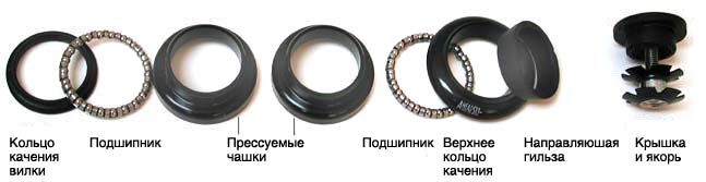

я тоже хочу вилку поменять, подскажите что мне нужно одеть на новую, или не нужно, от чего это зависит, или скажите где почитать, если можно с картинками
Gary Fisher G2 custom
СообщениеДобавлено: 13.02.2009 12:08
Сообщения: 2988
Зарегистрирован:07.06.2006
Vitya, нужно купить якорь (ромашку, орех или паук - как там еще обзывают) - забивается в шток вилки - в него потом закручивается болт. Кольцо снимается отверткой со старой вилки и ставится на новую. Там есть небольшая лыска под отвертку (на вилке), чтоб поддеть.

Сообщения: 172
Зарегистрирован:09.01.2008
кольцо в самом низу штока, я правильно понял? может лучше другое купить или оно не изнашивается?
СообщениеДобавлено: 13.02.2009 12:14
Сообщения: 1328
Зарегистрирован:25.09.2005
отдельно не купишь. это часть комплекта рулевой + у разных рулевых разные кольца.
