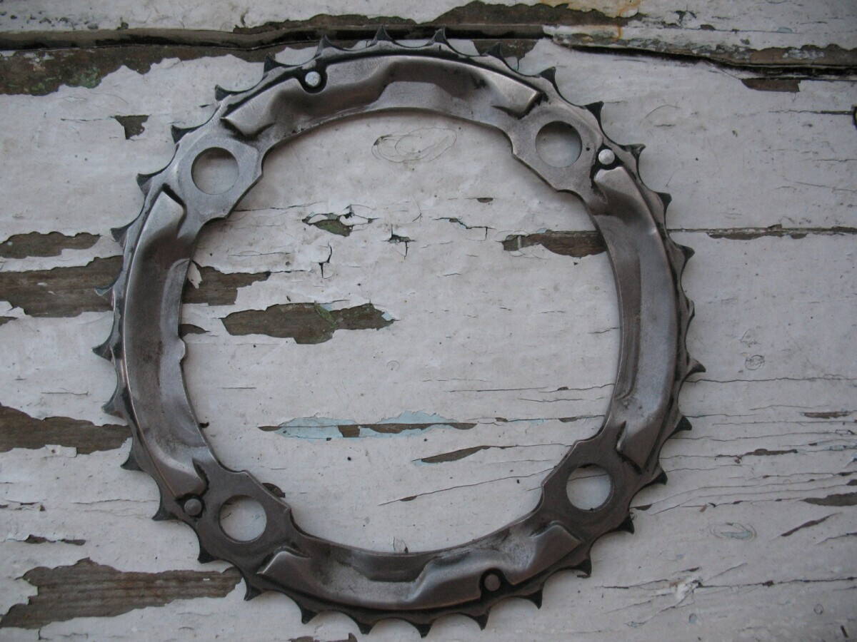

СообщениеДобавлено: 08.10.2010 22:05
Сообщения: 855
Город: Луцьк
Зарегистрирован:16.05.2008
Середня зірка шатунів LX FC-M580 (люмінь, звичайно) після 8000 км пробігу піді мною.
