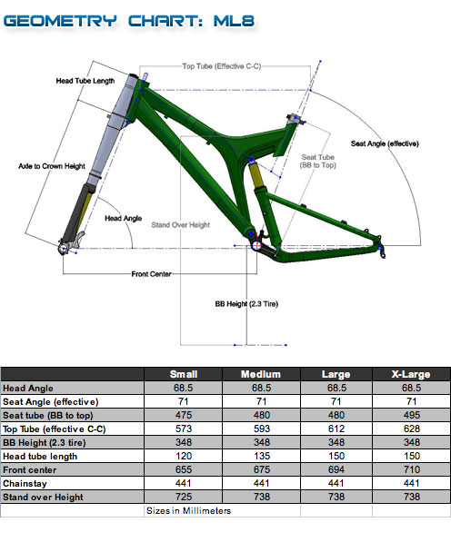

Вы говорите об угле рулевой трубы и угле подседельной? А какие углы нужны, чтоб агрегат перестал быть кантрийным и стал хотя бы эндуро?
Или вы говорите даже не про эндуро, а про фрирайд?

для современного ендуро угол на морде это 66 для 26х
или 68 для 29х колес.
на фото там либо 70 либо 71 градус
на текущем их веле 2011 года 68.5 - при 26х колесах - это провал.
внимательно сравните даже 11 год с тем что в теме.
неворуженным глазом видно что угол на морде ололошный.

Фото искажает угол, вот в чем дело. А может быть, вилка просела, кто знает. Надо, чтоб покупатель проверил.
У рамы, скорей всего, 68,5 градусов, как и на ихней модели 2011 года. Maverick выпускает каждую модель по много лет. Фирма ведь небольшая.
Тогда Trek Remedy - тоже провал. Там 68 градусов.
http://www.trekbikes.com/us/en/bikes/mo ... edy_9_9_27
И Ellsworth Epiphany 275 Enduro.
https://www.ellsworthbikes.com/product-p/0-epi-e.htm
Даже у Specialized в линейке "Enduro" есть модель рамы с углом 68 град. Рама под 26" колеса.
http://www.specialized.com/us/en/bikes/ ... e#geometry
Страшно даже представить, что было у этих фирм несколько лет назад (когда эндуро еще не стало современным, но его все равно катали).
Отзывы на mtbr о Maverick ML8 - 4,96 из 5 при 26 отписавших. Это "жжж" все-таки неспроста.
http://www.mtbr.com/cat/bikes/allmtn-fu ... 47crx.aspx
