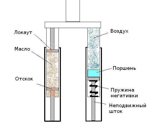

Ну так а какова роль давления в штанах? На что оно влияет при работе вилки? При сжатии сопротивление движению ноги не создаётся, при разжатии если и есть влияние разрежения, то оно ничтожно по сравнению с давлениями внутри воздушной камеры.
Вот для наглядности схема вилки Manitou Splice Air Elite
manitou.JPG [ 30.13 КБ | Просмотров: 2181 ]
В рабочем состоянии давление в воздушной камере будет около 120 psi - т.е. около 8,5 Атм. Полного вакуума в штанах быть не может, как минимум там будет около 0,2-0,3 Атм. Роль тут сыграть может только разница между давлением внутри штанов (примем 0,2 Атм) и снаружи (1 Атм). Даже если такая разница и существует и действительно играет роль, то фактически разрежение в штанах сможет работать разве что в качестве "помощника для негативной пружины - что при настройке вилки по сэгу будет полностью скомпенсировано давлением в позитивной камере: если в штанах 1 Атм, то под определённого райдера по сэгу накачали 8,5 Атм. Если в штанах 0,2 Атм, то под того же райдера накачиваем на 0,8 Атм больше - 9,3 Атм. Т.е. меняем давление в позитивке примерно на 8,5%. И вот тут сразу несколько вопросов:
- разве настолько существенно изменение давления в позитивке на 8,5%? это не намного больше погрешности манометра...
- как это в принципе может отразиться на поведении вилки? в моём понимании аж никак не может отразиться, поскольку характер работы вилки будет определяться соотношением усилий в негативной и позитивной камерах, а усилия эти как мы уже выяснили будут скомпенсированы исходя из настройки по сэгу.

Верю что разбераетесь в вилках.
Класные цифры представили.
И сами ответили что разряжение помогает негативной пружине.
Ну и почему замена пружины не может быть равна тому чтоб убрать помощь пружине разряжением.?
Ну и 8,5% довольно большая цифра.

Самое интересное, что я как в том анекдоте - пока писал объяснение сам понял что пишу :D С разрежением в штанах и его участием в балансе позитивка-негативка разобрались - согласен, негативке разрежение таки помогает. Но как по настоящему нудный человек не могу не докопаться -
Саша Kherson писал(а):
также, на вилках рок шокс с системами дуалэирпозишн, делается акцент на сборку в расправленном состоянии, иначе стянутая вилка качается на сжатие, и при изменении хода не адекватно реагирует.
За счёт чего получается неадекватная реакция на изменения хода? По идее в дуал эйре тонкой настройкой давлений в негативке и позитивке можно очень интересных характеристик добиться. Ну и соответственно если давления подобраны под правильный сэг, то разрежение в штанах не должно никак влиять на поведение вилки.

вакуум в штанах создается изменением объема в этих самых штанах
а объем изменяется за счет ввода/вывода из штанов ног
т.е. если собрать вилку в сжатом состоянии и накачать после этого - появится вакуум
если сжать - давление опять станет равно отмосферному

Если сальники на вилке хорошие и воздух пропускают слабо, то может получиться, что при сборке вилки в сжатом состоянии объём воздух внутри штанов останется маленький при давлении 1 атм. Когда вилку собрали полость внутри штанов остаётся герметичной и при вытаскивании ног из штанов получаем увеличение объёма полости при неизменном количестве (массе) газа (воздуха) внутри. Таким образом при полностью вытащенных ногах давление упадёт значительно ниже атмосферного, практически до состояния вакуума. Дальше всё зависит от уплотнений - если сальники воздух пропускают, то давление в штанах постепенно поднимется до атмосферного.
