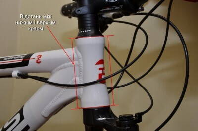

Якщо припустити що вони не щільно сидять чи погана торцовка то б нічого не змінилось. Якщо припустим заміряти штаншелем в різних місцях відстань від нижнього до верхнього краю?
Хоча потрібно б ще й паралельність виміряти.
Гадаю в ідеалі найти повний комплект нових кульок, нехай запасні будуть якщо погублю.

1 - штангель міряє 0.1, це дуже мало для підшипника.
2 - а що ти взагалі штангелем виміряєш? Відстань між верхніми кромками чашок? Так врехні кромки не є робочими поверхнями, відповідно точність їх обробки дорівнює +- дохера.
Наскільки я зрозумів, то при провертанні руля вправо( напрям не важливий) є супротив, який в процесі цього провертання зникає. АЛЕ при провертанні вліво має місце та ж сама ситуація, що поновлює проблему справа і навпаки. Це однозначна ознака або кривої посадки чашок( або посадки їх в кривий стакан, де вони гуляють), або роздобаного підшипнику( що включає в себе як криві кульки, так й непаралельні чи зношені робочі поверхні чашки чи конусів.
В кривий стакан чи чашки я не вірю. Звичайно я бачив такі, але жодного разу вони не призводили до проблем - пішипник під навантаженням, що на велі набагато менше за реальне, ставав якось та чітко працював. Тож я ставлю на зношений підшипник, що в випадку непрому є або чашки, або конуси, або кульки.
