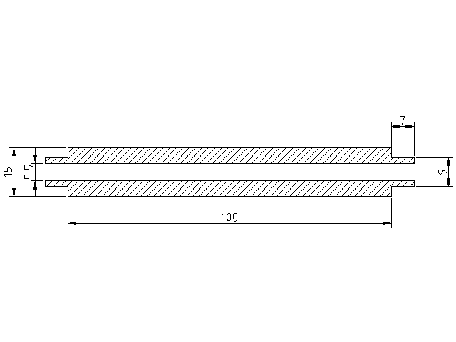

Покатит?
15mmaxle.png [ 3.54 КБ | Просмотров: 2262 ]

а почему именно ось а не пробки ?
СообщениеДобавлено: 01.03.2011 23:56
Сообщения: 5916
Зарегистрирован:08.07.2007
Пробки должны будут заменить штатные торцевые крышки, а у них сложная форма, резьба и уплотнения. Кроме того, одна из крышек напрессована на трубчатую ось. Ну его
СообщениеДобавлено: 02.03.2011 00:25
Сообщения: 199
Город: Салтовка
Зарегистрирован:20.04.2010
ось из стали грамм на 100 может затянуть, что многовато имхо. зато надежно, да. а фото родных торцевых крышек есть где нибудь? просто взглянуть, чтоза сложность то. нормального токаря резьбы по идее не должны остановить :)
СообщениеДобавлено: 02.03.2011 00:33
Сообщения: 5916
Вес стальной оси ожидается около 130 г, алюминиевой - 45 г. Плюс эксцентрик.
Втулка щас собрана, и разобрать ее с имеющимся под рукой инструментом сложно. Резьба там диаметром миллиметров 20 и короткая. Оно-то можно, но насущной необходимости нет
СообщениеДобавлено: 02.03.2011 00:45
Сообщения: 5916

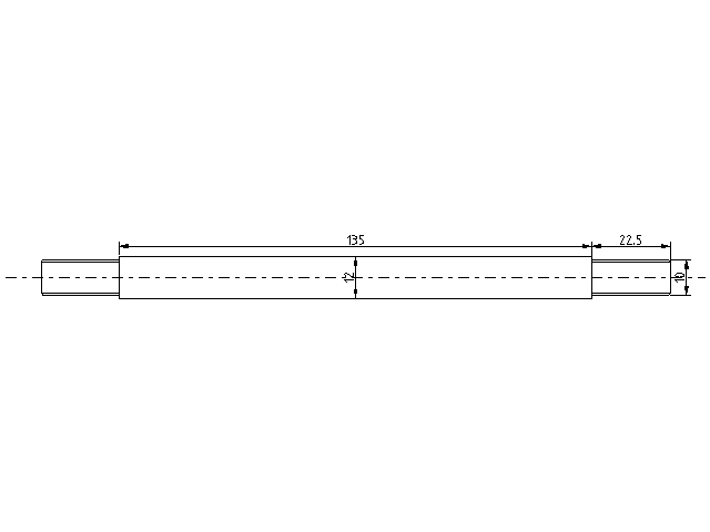

И для задней втулки при условии, что будет сточена до обычных 135 мм ширины. Резьба под обычные втулочные гайки М10
12mmaxle.png [ 2.45 КБ | Просмотров: 2258 ]

Апну тему). Купил колёса Мавег Кроссрайд с отверстием 15 мм под переднюю ось. Пока не купил соответствующую вилку, решено точить переходник с 15 на 9мм. Кто-нибудь знает, выдержит ли этот переходник, если он будет из дюрали, или всё-же не рисковать?

Что то тема заглохла :) Приобрел колесо переднее Shimano - XT M788 Centre-Lock под ось 15 мм. ! А у меня ось 5мм. , вилка под ось 9мм. :) Никто не знает где на Украине можно купить нечто похожее ?
1 . http://www.chainreactioncycles.com/us/e ... -prod80192
или
2 . http://www.bike-components.de/products/ ... ge-II.html
Заранее спасибо !
СообщениеДобавлено: 06.09.2014 12:34
Сообщения: 5916
Ну, собственно распечатать чертеж чуть выше и к токарю

Ось знайшов !!! Пехідник з 15мм на 9 мм.
viewtopic.php?f=83&t=60099
Може ще комусь пригодиться !
а обратный переходник существует? с 9 оси колеса на 15 ось вилки?
