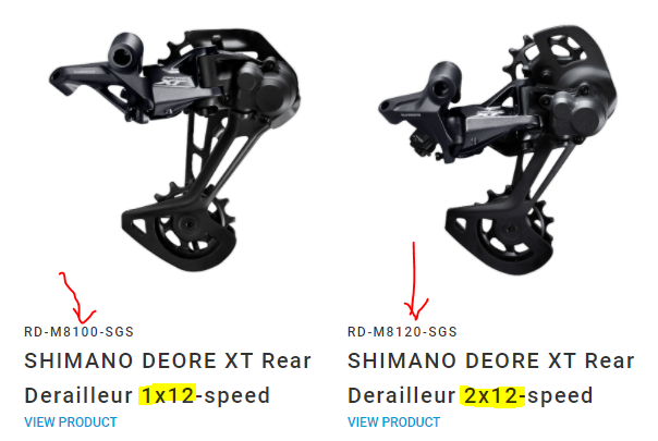

KubikV писал(а):
мда.
задний переключатель никоем образом не зависит от числа звёзд спереди.
супер-пупер современность уже зависит, и картинка коробки это доказывает.
Шизоид был прав!

skoda писал(а):
KubikV писал(а):
мда.
пруф в студию, желательно из оф. документации

KubikV писал(а):
пруф в студию
переключатель для двойника спереди, получил в свой индекс двойку. видно на упаковке. упаковка фирмы Shimano
https://bike.shimano.com/en-EU/product/ ... 0-SGS.html
8120.PNG [ 131.58 КБ | Просмотров: 1017 ]

skoda писал(а):
KubikV писал(а):
пруф в студию
ага, а до 4х значных обозначений он получал индекс 8 вместо 5.
Еще раз. Ёмкость и большая звезда. А там выбирай что тебе важней.
Можешь еще моему переключателю 9ск. для дабла с короткой лапкой
рассказать как он 8 лет работал с триплом, а у ДХашников он же
работал с синглом. А щас он работает с даблом, только не как в
инструкции, а с последней в серии ХТ системой на 10 ск. и пер.
переключателем deore side swing, тоже последний в серии.
Просто нужно читать и понимать что пишут в инструкции, и выбирать
что нужно под конкретные цели и задачи.
Gary Fisher Custom
Извини Кубик, но я не Shimano, ты эти претензии к ним предъявляй.
Я всего лишь указал на то, что у Shimano имеется две модели переключалок, и это правда.
Если взять другой аспект, жизненный, вот здесь я с тобой согласен: у Shimano написано одно, но часто обходится это правило другим. То что Shimano считает несовместимым, на практике оказывается вполне рабочим.
Только это не для автора темы, он заметил несоответствие, поэтому в магазине разберется.
Шизоид был прав!
