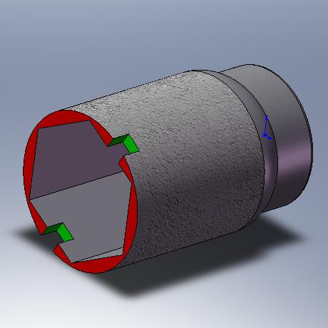

Гайки такой ширины как правило крутят отторцованными головками. Головка торцуется на наждаке, с целью полностью убрать фаску. Головка должна быть отторцована строго перпендикулярно ее оси. Срез шлифануть резиновым кругом, острые грани с наружи скруглить.
В идеале к телу головки приварить рычаг, а посадочный квадрат головки использовать для ее притягивания к гайке.
Эти инструменты выкинь в мусорку - они опасны, при попытке их использования ты покалечишь себя.

Ключ КАКОЙ, рожковый, накидной, накидной трещеточный, разводной, чем крутили???
Инструмент походу придется делать самому.
Меряй гайку штангелем.
Ищи на барахолке на благбазе старую советскую головку нужного размера под 1/2 вороток.
Торцуй ее. Делай два подреза, чтобы можно было прихватить головку к гайке полуавтоматом.
Пока все это делать будешь - сними шатуны, сними правую гайку, натяни кульки где только можно и налей внутрь и наружу керосина - хай откисает. С керосином лучше будет.

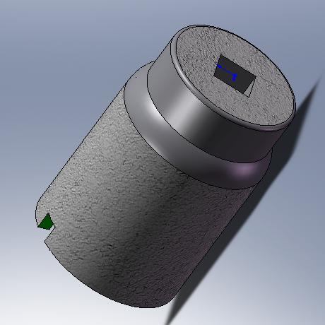

Стыдного нет ничего, каждый в своем шарит.
Мне быстрее сделать 3д модель, чем обьяснять.
Красное-торцовка.
Зеленое-пропил под поварку полуавтоматом.
Квадрат размерностью 1\2.
Головка - ТОЛЬКО старый совок!!!
Понял?
ы1.JPG [ 25.2 КБ | Просмотров: 2079 ]
ы2.JPG [ 22.18 КБ | Просмотров: 2079 ]
