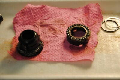

Залипание собачек? У меня такое постоянно было на дешевых втулках зимой.
Мне тоже хочется свою тиагру перебрать. Уже 20 тысяч туда не лазил )
СообщениеДобавлено: 05.12.2012 23:19
Сообщения: 5911
Город: Харьков; Киеff
Зарегистрирован:26.07.2006
LEX
Блииин!
А как шарики обратно засунуть?
В нижнюю часть просто.
А вот под левостороннюю гайку??? :shock: :shock:

supervisor писал(а):
LEX
Блииин!
На смазку клеить)
СообщениеДобавлено: 05.12.2012 23:27
Сообщения: 8379
Город: Харьков, ХГ
Зарегистрирован:01.11.2006
LEX
Блииин!
На смазку клеить)
Да-да. Литол здесь рулит. Принцип такой же как и при переборке обычных конусов.

mycolaevich
LEX
Есть такое дело!
DSC_4462.JPG [ 4.21 МБ | Просмотров: 1379 ]
СОБРААААЛ!!!!
АХ!
Вот это звук!!!
Просто мурлычащий!!!

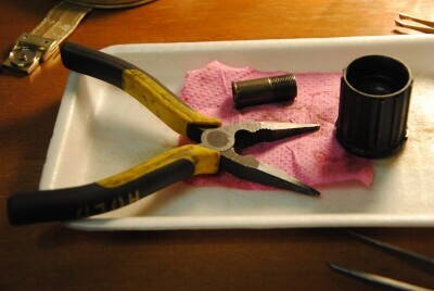

А вот и "Съёмник" гайки:
DSC_4463.JPG [ 4.19 МБ | Просмотров: 1379 ]
Всем спасибо!
АХ!
Вот это звук!!!
СообщениеДобавлено: 05.12.2012 23:40
Сообщения: 8379
Город: Харьков, ХГ
Правда я всегда шарики сажал непосредственно в барабан. Пробовал на гайку и пр... сбивались )
Вот вам схематическая фотка барабана. ...
Шарики в неправильном порядке выложены.

Саша Kherson писал(а):
Ключ (фото из инета) такой сам себе делал из торцевой накидной головки.
А можна технічні дані ключа.
Яка головка (номер) і її зовнішній діаметр.
Який розмір зубців (висота, ширина - та що лишається після обпилювання по боках).
