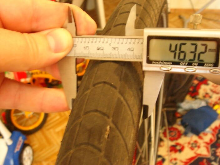

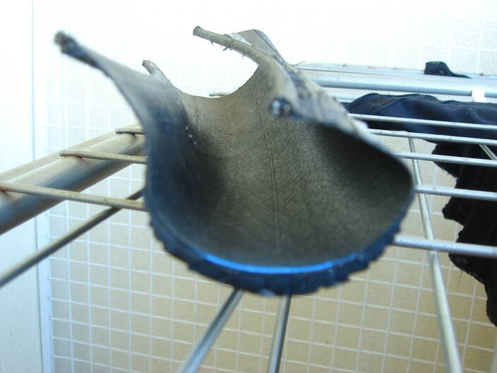

Сегодня заменил одну покрышку с Big Apple Race Guard 2.0(8720км/полез корд) на Schwalbe Big Apple Plus Green Guard 2.0. Отличия значительные:
1)Big Apple Plus - ширина и высота при 2х атмосферах 46,3 см. против 45.0 см
2)Заметно тяжелее и массивнее.
3)Боковые стенки толще и сгибаются неохотно.
4)Амортизация на самых мелких неровностях явно Хуже!!! при том же давлении из за толстых стенок- это самое неприятное......
5)Тяжелее разгоняться стало, разу почувствовалось
6) Наверно?! проколоустойчивость лучше чем у просто Биг Эппла.
5)Нафиг она нужна, для этих шин - эта нафиг не нужная проколоутойчивось 5 уровня!!!! (по Швальбовскому рейтингу) если заметно хуже комфорт и дубовее резина?
Мой вердикт: Schwalbe Big Apple Plus Green Guard - Федот да не тот!!! за котрого себя выдает...
....Надо было подождать все-таки с Байк Компонента 3 недели провереный Big Apple Race Guard, чем брать этот "типа такой же" "обновленный мракетологами"- Big Apple Plus в Украине.. Поторопился..
Комментарий к файлу: Schwalbe Big Apple Race Guard- 8720км. стояла сзади... нагрузка на заднее колесо 80кг.. Режим: аккуратная езда, чистый сухой асфальт в 99%...
DSC03883.JPG [ 261.82 КБ | Просмотров: 3942 ]
Комментарий к файлу: Вид в разрезе...
