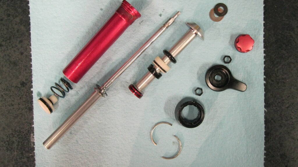

Парни, всем привет. Есть Кадейл с Лэфти, Super Max 130 PBR, карбоновая. Вродь как новая как и сам велосипед. Так вот. Не лочится собака. И кнопка лока работает не так отчетливо, т.е. у нее очень маленьких ход. Самой кнопочки имеется ввиду. Она еле - еле заметно отщелкивается. Ну и сама вилка при локе, не лочится намертво. Становится немного жестче да и все. Есть ли у кого, какие мысли по этому поводу?

За отщелкивание кнопки отвечает пружина, поджимающая плавающий поршень внутри штока демпфера. За блокировку - достаточное кол-во масла в первую очередь. Разбирай демпфер, перепрокачивай и смотри.

Возможно, не совсем понятно написал: кнопка отщелкивается за счет давления в демпфере, создаваемого подпружиненным плавающим поршнем внутри штока демпфера.

Почти все лефти лочатся намертво, при блоке достигается эффект регидной вилки...
Если вилка залочена и при этом сжимается значит в ней что-то сношено, обычно это резиночка на поршне блокировки.
У меня есть версия лефти ELO, в ней блокировка сделана втулочкой, втулка сидит довольно свободно поэтому вилка может немножко продавливаться при езде, опять же это только теория поскольку уплотнители я на ней пока не менял. Ну и естественно есть умные демпферы которые отстреливают блок при въезде в яму, но речь не о них.

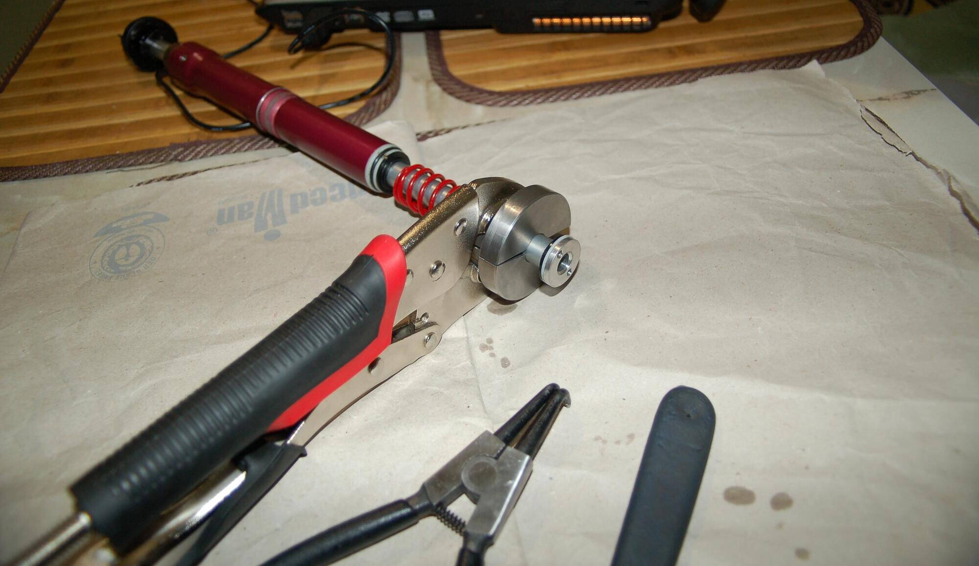

Кто знает?
Как разобрать верхний шток? на фото по центру, где красный локаут
должны же както раскручиватся что б поменять уплотнительные кольца
headshok-double 003.jpg [ 188.64 КБ | Просмотров: 3468 ]
 Заголовок сообщения: Re: Cannondale Headshok Fatty/Lefty
СообщениеДобавлено: 28.01.2014 13:39
Сообщения: 2399
Город: Рига
Зарегистрирован:14.06.2010
Сразу скажу - задача мегасложная.
Верх напрессован на горячую посадку, о нем забудь.
Надо откручивать поршень. Он посажен на красный тредлок, условно для неразборных соединений. Схватиться не за что. За периметр пассатижами и пр. не берись - испортишь поршень 100%, и не открутишь. Попробуй сделать обхват для поршня из доски. (высверливаешь в доске отверстие по диаметру поршня, пилишь пополам, обхватываешь этими половинками поршень и зажимаешь в тисках, сняв резинку).
Я делал съемник под три отверстия в поршне. При откручивании замялись края отверстий. Правил на бруске для доводки опасных бритв (очень мелкая зернистость).
Манжеты П-образные в сечении. Есть подозрение, что кадейловцы намеренно сделали это место типа неразборным.
СообщениеДобавлено: 28.01.2014 13:50
Сообщения: 13
Город: Луцк
Зарегистрирован:19.05.2013
Спасибо большое. Надо что то придумать
СообщениеДобавлено: 28.01.2014 16:00
Сообщения: 3409
Зарегистрирован:14.03.2011
Олександр Бойчук Это делается спец обхватом, по другому можно деформировать или поцарапать шток.
DSC_7826.JPG [ 369.2 КБ | Просмотров: 3453 ]
