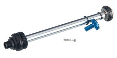

Итак внизу фото нижнего демпфера ТПС - регулирует скорость отскока.... Конструкция до безумия просто, но в тоже время самая прогрессивная - Фокс тоже на таком принципе. При сжатии вилки, масло прижимает верхние шайбочки и путь тока масла только через болт-регулятор и через сам клапан, но отодвинув шайбу, которая подпружинина. Пружинка слабая и мне с весом 84 кг от регулировки практически ничег оне менялось. Демпфер был полностью разобран и перевернут - стопка шайб сверху пошла вниз, снизу с пружинкой вверх - в итоге отскок как таковой я практически потерял - он регулируется в незначительном диапазоне - а вот масло заствил течь только через болты-ругляторы (поправка - при сильном ударе когда болты закрыты и маслу деваться некуда, давление масла отжимает стопку шайб и масло может поступить под разделительный поршень - тем самым произведя амортизацию - вот она система, срабатывающая на залоченной вилке при наезеде в большую яму и так далее).
С верхней частью демпфера - увеличил порог срабатывания антипробоя - подставив еще щайбу. В итоге::: Я получил в крайних положениях практически залоченную вилку, но которая работает при съезде с бордюра на хорошей скрости (3-4 см продавливает), при педалировании она не продавливаеься совсем, а других крайних положениях - она плюш, хавающая все мелкие и крупные неровности - т.к откртыты оба клапана и есть 4 варианта оттока масла.
Спасибо Веломании за пару советов, которые мельком просказльзывали в их теме про Маниту но никто так и не попробовал. Масло залито 15В.
32433.jpg [ 102.71 КБ | Просмотров: 1704 ]
