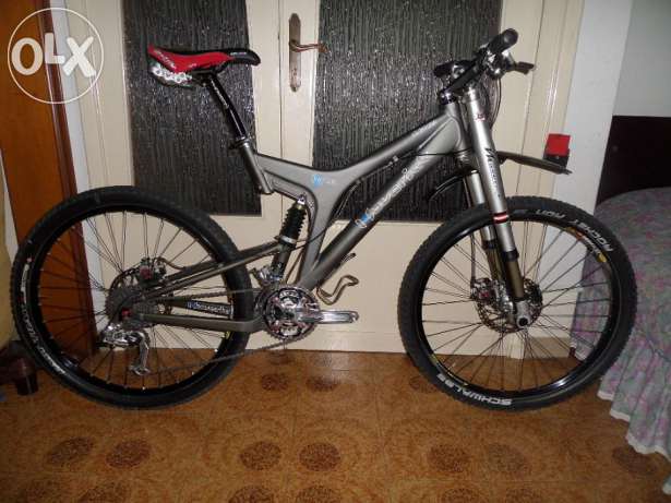

на фото нет 68 градусов.
не нужно выдавать действительное за желаемое.
это раз
и как я сразу написал в теме 150 хода в вилке- нет
там 110-120.

а тут прекрасно видно что из 68 градусов рулевой можно смело вычесть 2-3
ибо офсета нет на вилке т.е ось колеса не смещена как у типичной амной вилки вперед.
вот старый спеш 68 на морде 150 хода офсет

Вот и посмотрите, как сильно должна торчать анодированная часть ног у мавериковской вилки и как она торчит в обсуждаемом нами случае на фоне дверей. Ведь я сказал, что дело, вероятно, не только в фото и что вилка может быть просажена. Недокачана, заблокирована, не отрегулирована, настроена на малый ход, испорчена или еще что-то. Там 165 мм полного ходу, 6,5".
Офсет на мавериковской вилке есть. Просто он - не за счет дропаутов. Офсет тут получен вынесенными вперед штанами. А штаны вынесены вперед благодаря форме корон. Присмотритесь, штаны сдвинуты вперед относительно рулевой.
Примерно так:

То, что вел на фото - с проблемами вилки - не вызывает сомнений. Вопрос, что там за проблемы - убитость, или спущенный воздух? В любом и всяком случае брать вел за четверть цены нового имеет смысл при умении его восстановить, причем достаточно "малой кровью" для кошелька. То, что проблем там нет - естественно сказки. Если бы меня интересовал вел такого типа - я, вероятно, рискнул бы.
"Мясо" - можно нарастить, а "кости" - весьма интересные. Но я недостаточно храбр для катания в тех местах, для которых этот вел сделан. Брать ради дербана - тоже вариант, но имеющий смысл для механика и торговца. Брать для восстановления и последующей перепродажи - наверное бессмысленно, вел в Украине, КМК, не знаменитый.
Есть, конечно, еще один вариант - взять, как есть, отдраить, и гордиться крутым велом рассекая по гладкому. :smile:

andr писал(а):
cka3o4nuk писал(а):
для современного ендуро угол на морде это 66 для 26х
или 68 для 29х колес.
на фото там либо 70 либо 71 градус.
внимательно сравните даже 11 год с тем что в теме.
неворуженным глазом видно что угол на морде ололошный.
Фото искажает угол, вот в чем дело. А может быть, вилка просела, кто знает. Надо, чтоб покупатель проверил.
У рамы, скорей всего, 68,5 градусов, как и на ихней модели 2011 года. Maverick выпускает каждую модель по много лет. Фирма ведь небольшая.
на текущем их веле 2011 года 68.5 - при 26х колесах - это провал.
Рама на фото в начале темы и рама ML8 2011года на сайте производиеля - одно и то же изделие (посмотрите, пожалуйста повнимательнее). Определение углов по фото в начале темы - весьма забавное занятие, т.к. оптическое искажение (параллакс) еще никто не отменял. Посмотрите внимательно на "параллельность" вертикальных частей дверного проема (геометрия Лобачевского в действии :D ), а потом можно определять углы...
А статейку MAVERICK CATEGORY PHILOSOPHY на сайте MAVERICK, судя по продолжению спора, так никто и не удосужился посмотреть (а ребята ее, скорее всего, специально писали, чтоб избежать подобных тем) :wink: .
