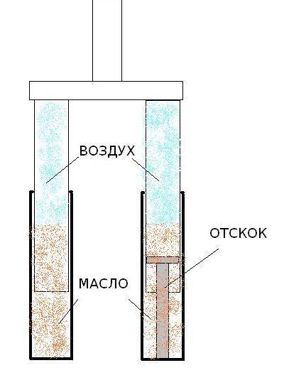

Вот тут не соглашусь - в конструкциях с открытой ванной нельзя сказать, что воздух накачивается в штаны - там в роли воздушного поршня по сути выступает масло. Я это вижу так (в таком виде ко мне как-то попала Marzocchi 2002, неизвестно что с ней было до этого, что сохранилось в первозданном виде, а что просто выкинули):
мурза.JPG [ 24.88 КБ | Просмотров: 2521 ]
В данном варианте воздух находится внутри ноги, сверху воздушная камера закрыта топкепом, снизу воздух подпёрт маслом. Конструктивно это чем-то похоже на автомобильные газо-масляные амортизаторы. Т.е. непосредственно в штаны сжатый воздух здесь никак не попадает - воздух остаётся в ноге, но вместо поршня работает масляная ванна.
Если ошибаюсь - поправьте)

т.е. в этом случае над маслом в штанах воздуха нет?
Насколько я понимаю - если воздух в штанах над маслом и есть, то только тот, что остался при сборке вилки (соответственно с давлением не выше атмосферного). А вот сжатый воздух при накачке вилки в штаны не попадает - масло не даст ему попасть в штаны.
Ну и вечный вопрос "зачем?". Лично мне непонятна функция сжатого воздуха в штанах в принципе - единственное что он может там делать это интенсивно выдавливать сальники)
Шея - это вынос мозга.
СообщениеДобавлено: 26.11.2014 17:22
Сообщения: 1274
Город: Kharkov
Зарегистрирован:07.07.2009
в любом случае "то только тот, что остался при сборке вилки" воздух под воздействием давления масла получит соответствующее давление, выше атмосферного
а если даже его там нет - то масло само будет давить на сальники
т.е. получается сальники вполне рассчитаны и нормально работают при этом давлении
Скорее всего давление воздуха в штанах (или давление масла на сальники) не будет существенно отличаться от атмосферного - тут ведь многое зависит насколько поднимется уровень масла в штанах (если вообще поднимется) и соответственно какой объём останется для воздуха в штанах. По крайней мере, давление наверняка не будет достигать того же уровня, что и в воздушной камере. В любом случае, "подкачки в штаны" в данном случае не происходит. Меня именно "подкачка в штаны" смутила - хочется разобраться о чём здесь идет речь.
Дополнение: то на сколько может масло перетекать из ноги в штаны зависит от вязкости масла - т.е. нужно понимать при каком давлении воздуха масло сможет перетечь в штаны, какова будет зависимость скорости перетекания масла в ногу от увеличения давления воздуха при сжатии вилки. Наверняка зависимость будет нелинейная.

Heitaver писал(а):
ну да... а перевернуть велосипед вверх ногами, куда перельется масло и куда перейдет воздух? (вопрос риторический)
А почему масло "придавленное" давлением в 8 атмосфер должно куда-то переливаться?
Уточню дабы не разводить флуд - вопросов к тому, что сальники могут держать давление у меня нет, интересует что значит "подкачка в штаны"? Как, через какой штуцер и какова физика работы такой вилки?
качается оно сверху как и все вилки, просто воздушной камерой является обьем штанина+нога
Веломайстер
Контакти:
СообщениеДобавлено: 26.11.2014 18:30
Сообщения: 2099
Зарегистрирован:15.04.2010
Heitaver писал(а):
Так а с масляной ванной что? Она выходит нужна только для работы демпфера отскока? И что с уровнем масла? Если уровень масла выше нижней точки ноги, то сжатый воздух в штаны не попадёт. Если уровень масла ниже нижней точки ноги, то как тогда смазываются ноги и башинги? Ведь если воздух заполнит и ногу, и штаны и масло будет телепаться только в самом низу штанов, то сжатый воздух просто не даст попасть маслу к сальникам и нормально смазать трущиеся поверхности. Поэтому по логике целесообразно держать уровень масла выше нижней точки ноги, что сразу сокращает полость воздушной камеры из "штанина+нога" до просто "нога". Плюс ко всему наличие демпфера отскока автоматически исключает возможность наливки масла до уровня ниже чем нижняя точка ноги.
