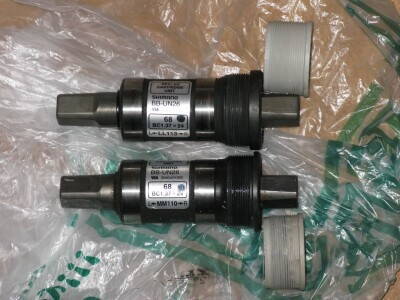

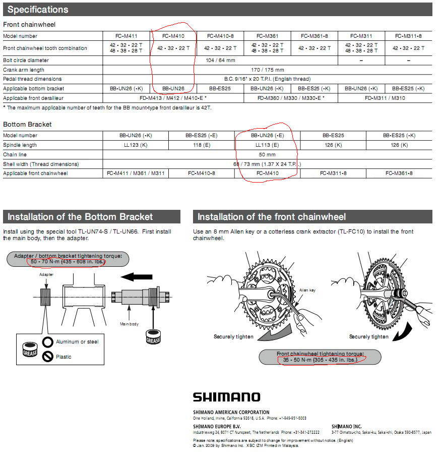

да думаю это из-за некомпетентности продавцов в вело магазинах, нужно самому все подбирать, длина оси варьируется для разных шатунов... а н-р в велостиле где я покупал шатуны и каретку толкают один тип каретки для разных групп шатунов, даже altus и alivio требуют разную длину вала, вот видимо в этом и проблема...
посмотрел для этих шатунов длина оси должна быть 113мм, какая у моих шатунов хз т.к. в чеках не модно писать характеристики, сегодня постараюсь купить ключ снять, посмотреть... скорей всего впарили с осью 126мм((

у меня шатуны Аливия, и длинна кареточного вала 113 мм. это средняя помоему. взял ее так как тоже не знал какой именно вал нужен. все стало ровненько. но вот когда перебирал велик, шатун со звездой не очень хорошо оделся.. просто снял шатун с вала, повернул его на 90 градусов и одел снова. все стало нормально. попробуй свой шатун поставить по другому..имеется ввиду что у тебя каретка под квадрат, значит есть 4 варианта установки пеадьки. это все относится к бу компонентам. на новых такого не должно быть никогда.

ну вот 113мм нужно

ну думаю теперь все решено: картеку не ту дали, хотя посмотрел в велостиле есть нужная на 113мм, знач всунули 123мм не из-за того что небыло нужной ;(

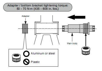

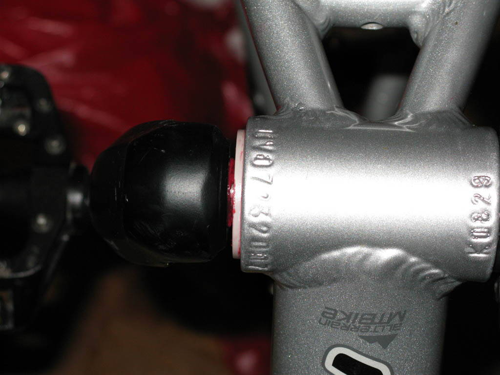

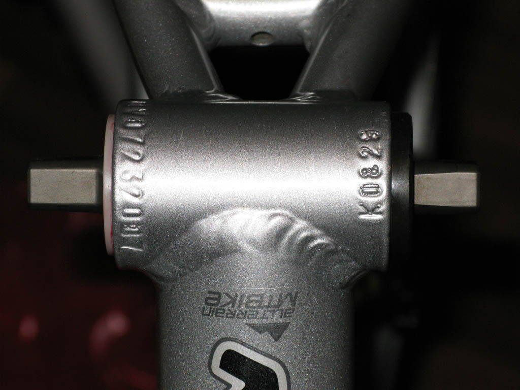

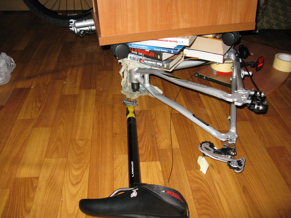

и каретка не правильная была, и ее когда закручивали не смазали... пришлось повозиться, теперь все на отлично
зы: народ делайте по велу все сами, поверьте механики в мастерских лучше вас самих себе не сделают!!! еще в какой мастерской ктонить видел динамометрический ключ?.... ((( или вот "левые" каретки, криво отпиленные вилки, пару спиц не затянутых итд... еще вспомнил знакомый рассказывал: в мастерской хотели взять с него 20грн за установку подседельного штыря)))
интересный момент, пластиковую направляющую каретки нельзя смазывать...
