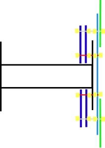

СообщениеДобавлено: 17.01.2015 09:34
Сообщения: 4621
Город: Зеленодольск
Зарегистрирован:08.07.2014
Kochegar
Внимательно прочитал.
Пока вижу такую конструкцию (вид сбоку в разрезе)
втулка.jpg [ 23.13 КБ | Просмотров: 1614 ]
черный - втулка
красный - спицы в качестве шпилек и прочие болты
фиолетовый - переходное кольцо для шестерни
зеленый - шестерня
синий - два ряда по два полумесяца (разрезные кольца)
оранжевый - гайки
Получается, конструкция из восьми спиц диаметром 3 мм каждая проходит через всю длину втулки и благодаря фиксации с помощью синих колец, работает не только на сдвиг, но и на растяжение (как торсион).
Синие кольца показаны как попало, пока не решил, лучше из к центру втулки смещать или к краям.
Если к краям, то можно сделать в распор - внешняя поверхность втулки ближе к краю переходит в расширяющийся конус, тогда колец будет четыре (по 4 половинки сформируют полноценное кольцо).
Между фиолетовым кольцом и втулкой оставлен просвет, чтобы спицы-шпильки могли двигаться туда-назад (растягиваться на доли миллиметра) при нагрузке. И для компенсации ширины покрышки (вплотную к втулке нельзя размещать по этой причине).
Пока не знаю, как нарезать резьбу на спицах :facepalm:
Что скажете?
Продолжение истории там >
Последний раз редактировалось Пафнутий 17.01.2015 09:50, всего редактировалось 7 раз(а).

СообщениеДобавлено: 17.01.2015 09:47
Сообщения: 387
Город: Краматорск->Киев
Зарегистрирован:01.01.2009
Пафнутий писал(а):
Kochegar
черный - втулка
зеленый - шестерня
оранжевый - гайки
Еще и на изгиб. - Спица не выдержит
Нужно все крепить к одному фланцу
Турист - тандем

СообщениеДобавлено: 17.01.2015 10:00
Сообщения: 4621
Город: Зеленодольск
alex_day
Если крепить к нескольким кольцам, то примерно вдвое увеличивается прочность соединения. Три-четыре гайки держат лучше, чем две.
И потом - спиц восемь, так что не срежет. Как минимум половина из них будет играть как одна шпилька 6 мм, а такой диаметр более чем достаточен.

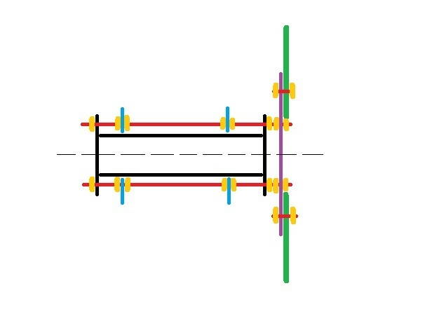

СообщениеДобавлено: 17.01.2015 10:26
Сообщения: 387
Предлагаю такой вариант.
Все гайки внутри - между кольцами и втулкой, переходной пластиной и втулкой и кольцами и переходной пластиной лучше заменить на втулки в размер, чтобы весь пакет стугивался только крайними гайками - так можно уйти от изгиба
New_1.jpg [ 13.98 КБ | Просмотров: 1599 ]
Турист - тандем
Последний раз редактировалось alex_day 17.01.2015 10:37, всего редактировалось 1 раз.
СообщениеДобавлено: 17.01.2015 10:29
Сообщения: 387
Можно это на срез попробовать просчитать и прикинуть сколько спиц-болтов минимум нужно.
Сейчас подумаю какие данные нужны для этого расчета.
Точно нужно знать диаметры на которых засверлены отверстия на втулке и звездочке.
Турист - тандем
