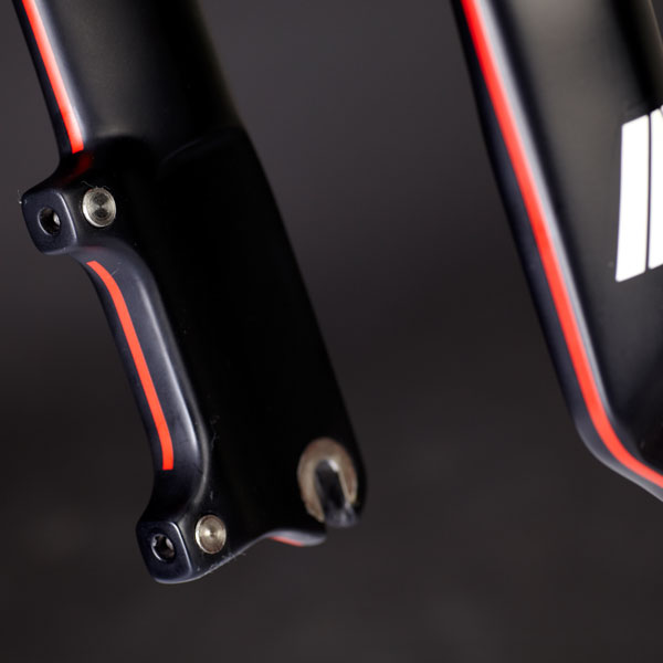

Можно попробовать сделать так, как это реализовано в некоторых карбовилках:
Отличная реализация. А если мудрить шпильки - то обязательно брать шпильки самого высокого класса прочности.
СообщениеДобавлено: 27.10.2013 15:15
Сообщения: 1053
Зарегистрирован:13.11.2012
Из всех озвученых идей практически реализуемой и достаточно надежной думаю является только использование специальных ремонтных резьбовых вставок (спирали).
И так уже делали
Причем требуется минимум инструмента и с прямыми руками выполнимо в домашних условиях.
http://bikeservice.com.ua/remont-vilki.html
А профилактика - при роторах 180 использование такого адаптера

Очень даже хороший вариант, цена таких вставок довольно таки приемлема, остается одно , но таки довольно значительное НО выяснить! Для установки таких вставок необходимо нарезать резьбу в отверстии. А не может быть такая ситуевина, что для этой цели нужен только специальный метчик?

Метчик вроде как идет в наборе
Набор для разовых работ вроде стоит ~ 200 грн
Проф наборы значительно дороже.
СообщениеДобавлено: 27.10.2013 22:28
Сообщения: 1676
Город: Салтовка
Зарегистрирован:14.08.2009
Не знаю, где как, а ЗДЕСЬ 267грн, тоже не мало, как на один раз.
Я находил дешевле. Но все равно конечно дорого.
Если искать варианты - то тогда значит искать мастера у кого он уже есть.
Тока че то мне кажеться - что сам набор покупай
Что мастера искать. Де то оно в бюджет под 150-200 грн и может вылиться.
Конечно хоелось бы знаь что там за метчик использован. Может он таки стандартный. Как то бы было накладно наладить производство метчиков только под конкретно применение для этих спиралек. Уж проще спиральки подогнать под стандартые размеры.
А вот и неправильная постановка вопроса! Таким образом производители защищают свои разработки и такая чепуха встречается довольно таки часто, просто мы не обращаем внимания.
Спроектировать и изготовить метчики в промышленных масштабах - плевое дело, а конкретно в нашем случае разговор идет о довольно немалых объемах производства.

Метчик нестандартный, т.к. по крайней мере шаг соответствует стандарту внутренней резьбы ремонтной спирали. Иными словами, если резьба М6 имеет шаг 1 мм, то внешняя не может быть метрической М8, т.к. у последней шаг 1.25 мм.
И да, как правило в наборах имеется метчик. :smile:

Димдимыч, батенька, Вы меня огорчаете своей неосведомленностью, тем более в наше время общедоступности интернета. У резьбы М8 по стандарту! есть несколько шагов резьбы, в том числе и 1, и 1.25мм. К тому же метчики с такими шагами вообще-то не очень-то и редкостны. :yes:

Буль, все равно метчик в наборе быть должон! :D
Честно, не знал, что стандартно - может быть с разными шагами. Как, например, непросто найти болт М7 или М9 в первом же магазине, хотя резьбы стандартные. Это я имел в виду.
Спасибо за ликбез. :smile:
Вот и я так чуть не попал - хотел под бонки купить болты M8 - очень подходили по размеру под рокринг и шляпка круглая нужого диаметра и длина
и опа
М8 1,25 1 0,75 0,5
На болтах основная резьба шаг 1,25
А на бонках мелкая - то ли 1 то ли вообще 0.75

О! Ребята вы уже нашли сайт. Эх я дурак, тут главное гуглу правильные слова для поиска задать а я всё "пружинные вставки" искал :sad:
Мда.
Вот дешевле:
http://forceauto.com.ua/goods/3761-nabo ... 6h1mm.html
такой же дешевле:
http://www.proinstr.kiev.ua/product/jtc ... epair-kit/
Производитель Китай скорее всего: http://eng.jtc.com.tw/product/index.php ... read&sort= Хотя тут магазин пишет про Немце, почитайте про сертификацию пункт: http://forceauto.com.ua/info/o-magazine
Вышеописанные магазины могут доставить Службой доставки Деливери или Интайм, (первая кстати дешёвая довольно таки), что не может не радовать.
Вот дороже :shock: :
http://www.recoil.com.ua/product/instru ... y-m-6x100/
Закажу китайские, правда они длинной по 8 мм. А в ножках крепления глубина 14мм. Болты в них заходят на 10 у меня. Если что поставлю по две в каждую, естественно прийдёться немного верхнюю вставку укоротить.

Sfairat0122, как получишь свой заказ, сможешь померять шаг на метчике? Очень интересно: это специальный метчик или они только туману напускают, говоря об его эксклюзивности. Даже можно проверить и таким образом: нарезать им резьбу и попробовать в нее вкрутить стандартный болтик. Получится или нет?

Попробую, найти у кого померять, но не гарантирую. Насчёт свинчиваемости обычного болта и этой резьбы. Там же могут быть не значительные отклонения профиля наружной резьбы вставки для типа равномерного воздействия напряжения на основной металл. ХЗ, думаю закрутиться; хорошо попробую.
З.Ы. У меня ещё головная боль испорченная поверхность ножек на которую суппорт ложиться - разбил её при затягивании старых мех. тормозов. Вроде напильником и выровнял, но ротор всё равно об колодки чиркает то справа, то слева. :facepalm: Никак отстроить не могу. Вот теперь нужно отдать в мастерскую оторцевать, сделать перпендикулярно эту поверхность относительно ротора.
