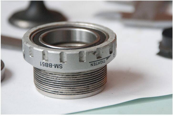

СообщениеДобавлено: 27.10.2012 16:21
Сообщения: 3409
Зарегистрирован:14.03.2011
При таком способе ремонта , эта пластиковая втулка (втулку обязательно подрезать, и она сядет руками, если не подрезать она и работать толком не будет) садится в подшипник создавая зазор примерно в 1 мм и туда летит грязь, но существуют втулки от кареток других производителей и если использовать их то они сядут прямо внутрь чашки заподлицо и защита будет максимальной, к стати втулки уже идут под 7мм подшипник и выглядят примерно вот так - Изображение

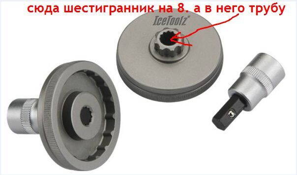

немогу открутить чашку с отдной стороны.(кручу в правильную сторону). может кто сталкивался с этой проблемой. вд-40 -поливал.откручиваю спец ключом.нивкакую.как припаялась .

Откручивать в сторону руля :) , нужно сходить с этим спец ключом Изображение на СТО (он под трещетку 1/2) и попросить местных механиков открутить, у них там рычаги по метру и более, сорвут все :)
ВД и т.д. это все танцы с бубном, сила в рычаге, а иногда в газовой горелке, но это крайности.

спасибо. я это уже все проходил. поломал только шестигранник на 8 .и слизал грани на чашке.
у меня такой ключ-

Ну естесно он сломается, нужен более мощный....
