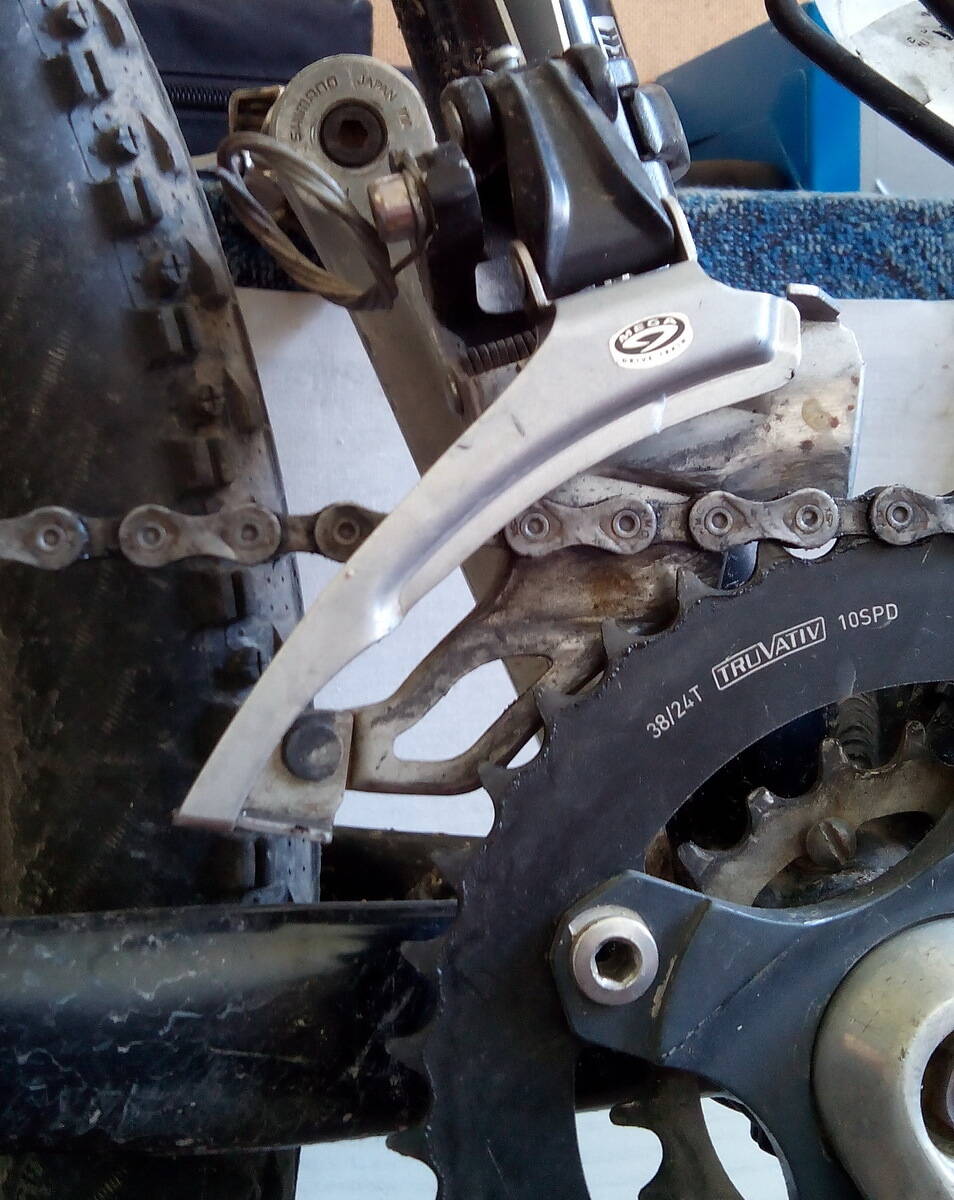

Посоветуйте, какой передний переключатель ставить на дабл 38-22, чтобы рамка за перо не цепляла?
Т.е. нужен с низкой рамкой и нижней тягой.
Сейчас стоит Alivio тройной, не могу его ниже опустить - рамка будет за перо цеплять.

Нижняя тяга или таки нижний хомут? Alivio та что новая под 9 рик?
Под 9 рик честный 2/9 это
Shimano SLX FD-M665 / FC-M667
Но из экономии можно опустить на сколько возможно. Все должно нормально настраиваться
А кстати у меня бу FD-M667 в хорошем состоянии есть. Это верхний хомут универсальная тяга.
Остался со старой рамы. Поторму как на новой директ моунт.

Alivio походу новый с верхним хомутом, модель не указана, рама предусматривает нижнюю тягу, а какой хомут без разницы, вот как оно сейчас выглядит:
2015-06-21 14.08.30s.jpg [ 392.82 КБ | Просмотров: 3021 ]
все работет, касета и цепь на 9, цепь не трет рамку, но иногда слетает во время переключения
твой FD-M667 меня заинтересовал, пиши в приват за сколько отдашь.

Ну еще конечно есть куда опустить. У тебя же не подвес.
Переклюк найду. Сфоткаю и отпишу в личку с ценой.

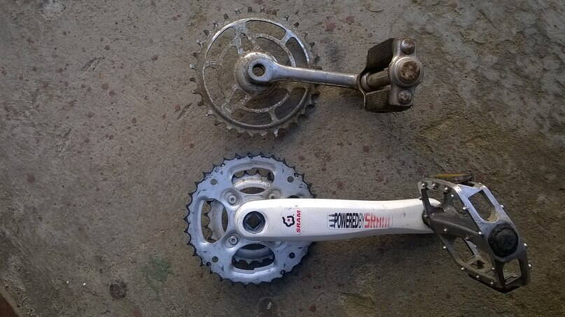

ZenitoSS писал(а):
Капец, как всё сложно. У меня спереди одна кастомная звезда на 36 и рокринг, это все на системе Alivio 411, чейнлайн віставил и всё.
Я думаю я смело могу претендовать на звание владельца самого злого дабла.
Моей передней звезде (36Т) лет больше, чем мне (или около того), сталь мадэ ин ЮССА. охренительный неспадательный эффект )))
То, что на фото, объеденено при помощи болгарки и сварочника-полуавтомата.
