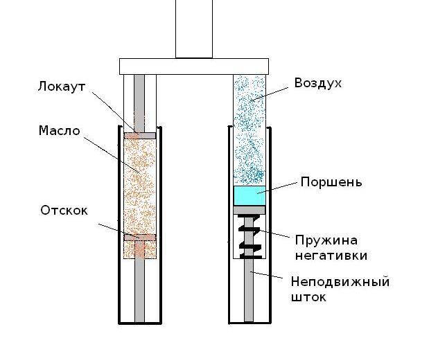

СообщениеДобавлено: 27.11.2014 12:36
Сообщения: 2099
Зарегистрирован:15.04.2010
На фотке разобранного фокса вижу:
- правая нога - отскок и локаут в картридже
- левая нога - воздух+стальная пружина в негативке
При этом в левой ноге наблюдается воздушный поршень, а правая нога не качается. Воздух в штанах - только остаточный, в данной вилке воздух в штаны не накачаешь.
Может что-то непонимаю, но данную конструкцию я бы не назвал открытой масляной ванной, это скорее полуванна.
Давайте уточним, может я неправильно понимаю что-то - бывают вообще вилки где как такового воздушного поршня нет и воздух снизу подпирается маслом (штаниной)? На последней нарисованной мной схеме я изобразил такую конструкцию - в таком виде ко мне попала старая мурза. У той вилки в одной ноге вообще не было никакой начинки, в другой внизу стоял картридж отскока. При этом топкепы в обеих ногах имели штуцера для накачки воздухом. В штаны было залито масло, сверху закачали воздух - в результате получилось то, что вы видите на рисунке. Вилки с такой конструкцией вообще выходят с завода или мне попался экземпляр с полностью выкинутым воздушным поршнем?
Шея - это вынос мозга.

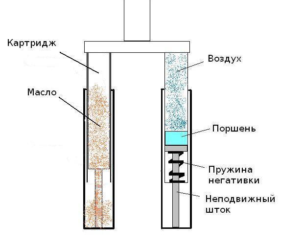

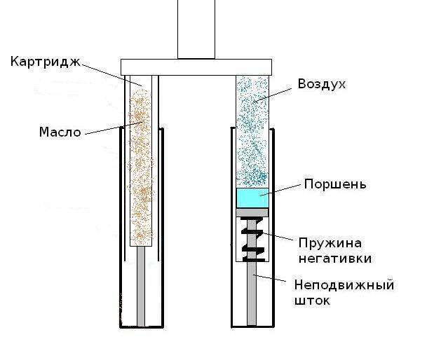

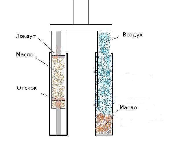

Рассмотрим 3 основные конструкции демпферов:
Демпфер с полностью открытой ванной:
демпфер с открытой ванной.JPG [ 30.13 КБ | Просмотров: 2752 ]
Демпфер с полуванной (т.е. масло есть и в штанах и в демфере, конструктивно близок к открытой ванне, но более "закрытый"):
демпфер полуванна.JPG [ 31.73 КБ | Просмотров: 2752 ]
Демпфер с закрытым картриджем (в ногах масла по сути нет - есть разве что совсем чуть-чуть для смазки, рабочее масло в демпфере от штанов изолировано):
демпфер закрытый картридж.JPG [ 29.85 КБ | Просмотров: 2752 ]
Думаю, согласитесь, что в приведенных конструкциях штаны накачиваться не могут, поскольку демфер находится в одной ноге, а воздух в другой, при этом в конструкции ноги с воздухом предусмотрен воздушный поршень, который не даст воздуху попасть в штаны.
Чтобы воздух попадал в штаны конструкция должна быть следующей:
воздух без поршня.JPG [ 31.67 КБ | Просмотров: 2752 ]
На приведенной для примера фотке разобранного фокса конструкция подходит под схему демпфера с полуванной и наблюдается воздушный поршень, что исключает накачку штанов.
Что я упускаю? Какой вариант конструкции не знаю или какой из имеющихся неправильно воспринимаю?

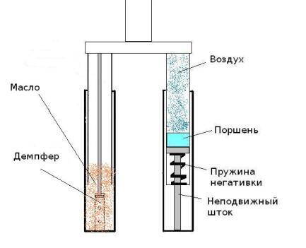

СообщениеДобавлено: 27.11.2014 15:37
Сообщения: 2099
Кажись уже понял - фокс на фотке с открытой ванной: демпфер погружен в масло, масло свободно плещется и в штанах, и в ноге, и в демпфере. Как-то так?
демпфер открытая ванна.JPG [ 15.98 КБ | Просмотров: 2734 ]

СообщениеДобавлено: 27.11.2014 17:11
Сообщения: 3112
Город: Дніпро
Зарегистрирован:25.01.2010
в целом да, но масла наливается столько что б оно заполнило(закачалось) в демпфер(нижняя бочка) + плескалось в штанах уровнем чуть выше чем отверстия в которые масло засасывается в демпфер
