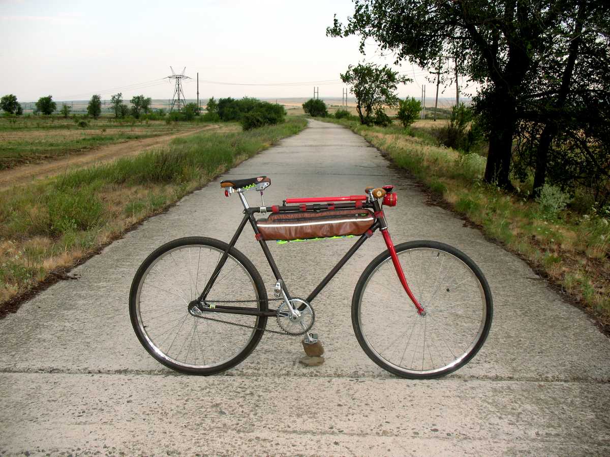

godspeed писал(а):
Правильно Трек говорит. Жесткая вилка должна быть жесткой и крепкой. Мягкость жёсткой вилки есть недостаток.
Но ты ведь ездишь с вилкой, которая, по-моему, почти рекордсмен по мягкости.
viewtopic.php?f=31&t=332200#p1732265
download/file.php?id=694096&mode=view/198.JPG
Помню, я даже сказал в твоей теме, что она мне кажется с виду немного опасной из-за большой длины и маленьких (для такой длины) диаметров. Ты изменил мнение? Или всё сложнее, чем я подумал?
Да, она мягкая, но не сказать чтоб я был от этого в большом восторге :smile: Вместо одного колебания при ударе - тум, делаешь два - тыдым-тыдым. Упруго, но демпфирования недостаточно. Там вообще наблюдался забавный эффект когда стояли разные колёса, спереди 28 сзади 26. Угол рулевой более пологий, и велосипед, когда пустой, те не едешь верхом а катишь рядом, после подскока на кочке начинал подпрыгивать и не мог остановиться пока рукой не прижмёшь. В резонанс попадал. Выносишь из подъезда, бросаешь на землю, а он тын-дын-дын-дын и скачет пока не остановишь :smile: На одинаковых колёсах такого не наблюдается, но под нагрузкой ось гуляет в пару сантиметров. Не думаю что это добавляет комфорта, только опасений за прочность. Но держится пока на удивление, менять лениво, да и цвет нравится :D А так то я б предпочёл чтоб было как бетон. Ибо где упругие деформации там и до неупругих недалеко. А бордюры всё равно не глотает :smile:
