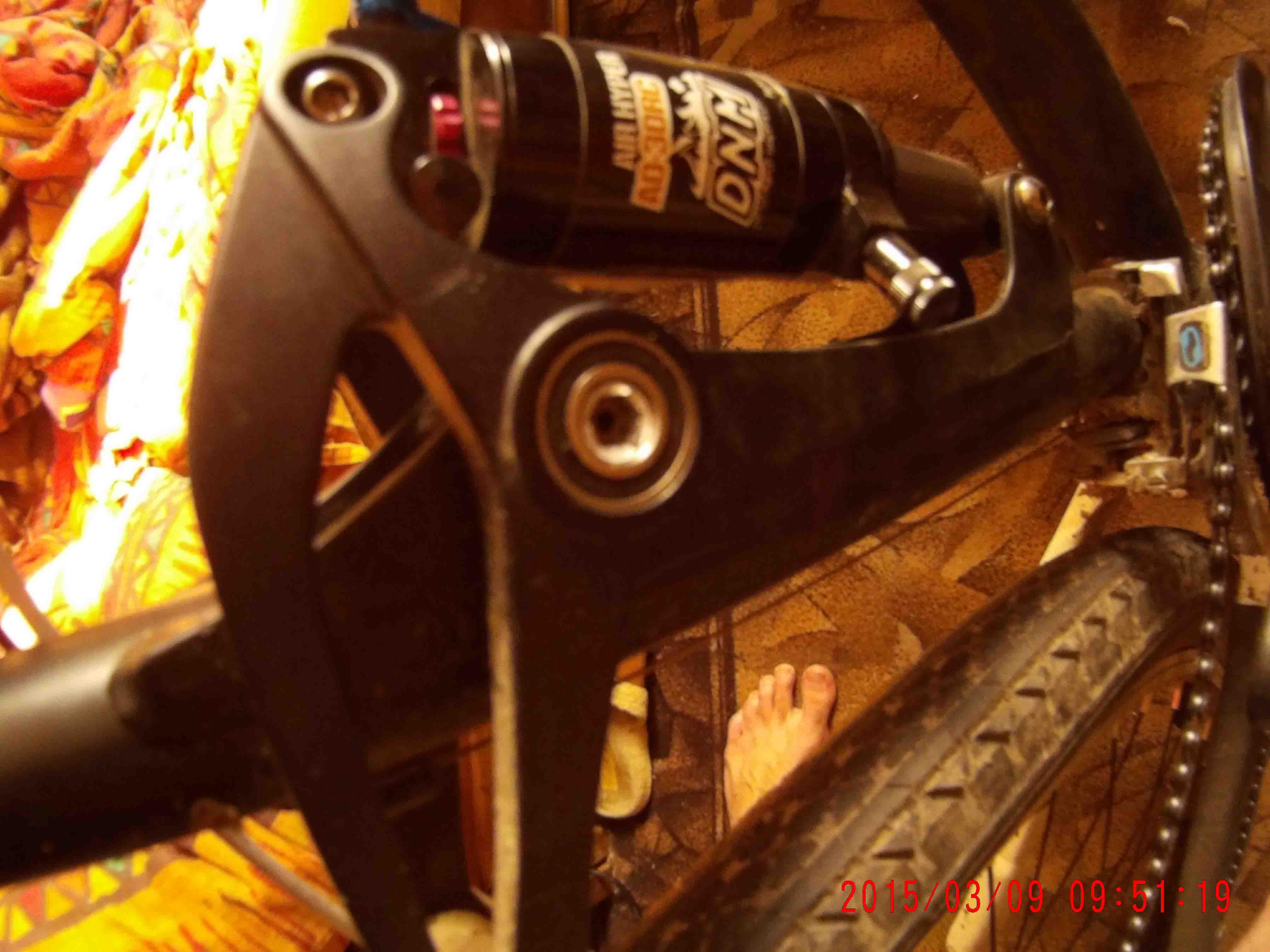

Здравствуйте,обнаружил что у меня болты не были зажаты,начал подкручивать,даже особо без усилий,лопнул один болт,подскажите как они называются и где можно найти такой? а то тепло катать хочу и тут беда(
Фото не очень но вроде понятно где беда.
2015_0309_095121_001.JPG [ 252.51 КБ | Просмотров: 846 ]

Понимаю Ваше отчаение. Но сделайте усилие - возьмите себя в руки. И скажите людям что это за рама что там конкретно лопнуло?
Фотку сделайте по лучше.
Экстрасенсирую что таки лопнул не болт а ответная часть, которую делают частенько из аллюминия для облегчения конструкции. И которую кстати крутить нельзя. А только при необходимости удерживать когда крутят болт с другой стороны.
В этом случае мало вероятно найти такую деталь. Ищите токаря. Обычно вытачивается без проблем. Нужно только выкрутить образец
