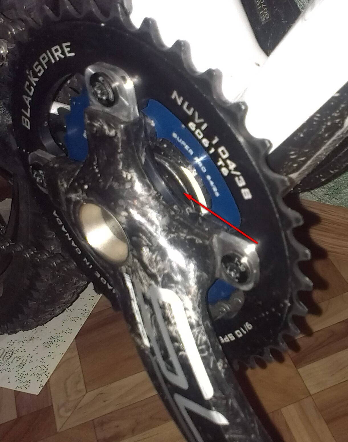

добрый вечер! помогите советом!
приобрёл недавно шатуны FSA SLK ATB M/EXO, установил на вел, каретка пресс фит. Сначала не обратил внимания, покатал немного обнаружил, что чашка со стороны системы отошла на пару мм. Снял шатуны поставил чашку на место все зажал, смотрю остался зазор между чашкой и шатуном около 2х мм, т.о. система гуляет вправо влево.
Подскажите может у кого было такое? каретку устанавливали по мануалу, получилось одно проставочное кольцо с права.
IMAG0069.jpg [ 350.92 КБ | Просмотров: 1759 ]

у меня была спец проставка
она широкенькая, у тебя такая-же?
проставки небыло никакой( может продавец забыл положить. прислал мне вместе с кареткой, говорит это все что с вела сняли

думаю она бы решила проблему.. :smile:

ну да так бы чашку прижимала проставка
а что там за проставка такая? можно ее чем то заменить? кольцо может какое то подложить туда?

конечно можно, чем не знаю. на фото видно что она со "ступенькой".

Проставка убирает люфт, если немного отличается ширина кареточной трубы. У предыдущего хозяина была чуть шире, вот и не поставили, ои скорее и не знал. Вам придётся что-то придумать, думаю нет особой проблемы, хотя какая-то морока прибавиться.
