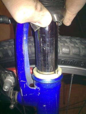

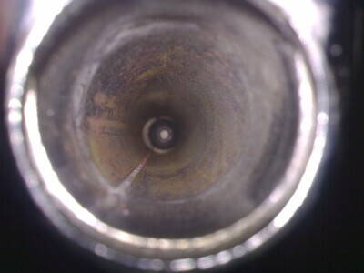

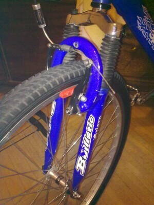

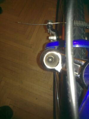

Есть вилка Ballistic Galaxy. Плохо амортизирует, люфтят ноги. Хотелось бы её разобрать, почистить, смазать. Но не могу разобрать :( Я так понял, в таких вилках глубоко в штанах есть болт под шестигранник на 5, но глубина до болта около 22 см. Где можно купить в Харькове ключ-шестигранник с длинной > 22 см?

Можно использовать удлиннитель. Я такой гибкий в виде пружины на рынке гривен за 20 покупал.
А в целом рекомендую покрасить вилку в зелёный цвет и забросить подальше в кусты, чтоб никто не нашёл.

я брал трубку в неё вставлял биту с шестигранником и так выкручивал (но вилка эта так и останется с люфтом ,если просто покопаться то можно но толку от этого не будет она походит какое то время потом опять перестанет работать)

Отпустите!!! Отпустите ИГУАНУ на волю (зеленый пакет, трава/кусты)!!! Вы ей ничем не поможете! Печаль в том (если я не ошибаюсь), что она дюймовка - достойных дюймовок нынче в живых не осталось.

Спасибо за ответы =) В принципе я догадывался, что этой вилке нельзя помочь стать хорошей) Она действительно "дюймовая" и резьбовая. Буду думать что делать дальше: катать и дальше с этой вилкой или попробывать найти "дюймовую" жесткую.
