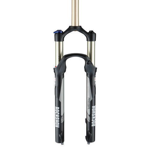

Rock shox reba rl 2013 100mm
Вес 26": 1499g
производство как всем известно тайвань
плюсы всем известны - ремонтопригодность
самый низкий вес.
Есть возможность взять черную (рама картоновая черный к лицу)

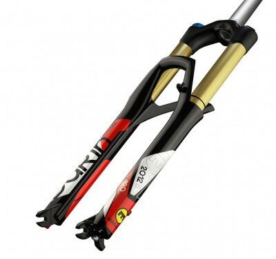

Magura durin X 100mm
вес 1,690 g
производство - германия
плюсы, безмаслянная експлуатация, только на смазке
продвинутая блокировка
можно за 5 минут перебрать на 120мм
имеет 2 короны
минусы - вес на 200 грам больше
читал что есть проблема некоторые отламывают дропы.
есть возможность взять только белую

Federgabel_Durin_X_2012_03.jpg [ 132.47 КБ | Просмотров: 3097 ]
12dt_xrm100_swh9mm_1.jpg [ 19.81 КБ | Просмотров: 3097 ]
fs_reba_rl_26q_sa100_dfblk_crn.a21w.jpg [ 38.66 КБ | Просмотров: 3097 ]
конструктивно они не отличаются от любых других вилок: те же пыльники/сальники, штаны, ноги и бушинги. Просто магуроделы вдруг решили впаривать тему о "безмасляности". Думаю, не стоит слепо следовать всякой ерунде. Опять же в демпфере масло в любом случае есть.
имеет 2 короны[
корона - это откуда ноги растут.
Ребу 13-го не бери точно. Геморная вилка по отзывам.

за ребу спасибо за отзыв сегодня уже слышал подобный совет.
значит будем думать магура или дтсвис.
