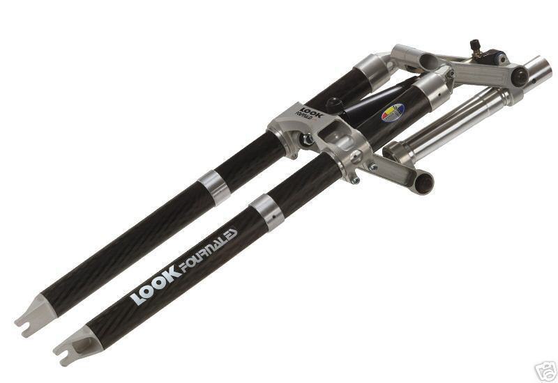

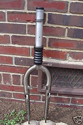

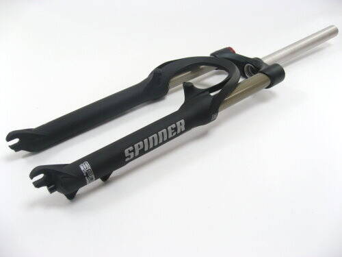

Привет! В поисках легкой вилки для горного велосипеда нашел такие экспонаты. У всех вес около 1300- 1400г, ход 70-100мм. Последняя стоит меньше 300 долларов. Кто что слышал об этих вилках и какие еще есть варианты легких вилок.

чтобы поставить Фатти нужна специальная рулевая труба (К-дейловская)

первая, скорее всего, стоит дурных денег
вторая, как уже сказали, под стакан один и пять
а спиннеры в украине я видел только оемные на скоттах, и исключительно лоуэнд

Так значит вторая отпадает (стакан у меня 1 1/8), первая- если найти не дорого. Как она в работе? Какие преимущества и недостатки? При установке такой вилки увеличивается колесная база.

Spinner пишут что раньше выпускали RockShox , а когда он отошел к SRAM выпустили свою марку. Так что вилки должны быть хорошие.

первая вилка есть живьем в харькове в Велоцентре ОН, цена кстати позапрошлогодняя, всего ~7000грн... но как человек реально интересовавшийся легкими вилками отмечу что почти у всех есть ограничение:
1. По весу райдера - ДТ Свисс например 95кг
2. по макс диаметру ротора - чаще всего 160мм. хотя Магура Дурин 200мм, но она и не легкая совсем... :wink:
легкие это ФРМ и Расе, но где они есть и если есть то сколько стоят... :o
кроме всего легкий вес вилки как правило сказывается на их торсионной жесткости (в случае дисковых тормозов) следовательно ресурсе уплотнений... есть масса инфы про РШ СИД умирающие в гоночном режиме под ротором 180мм за 2,5-4тыс км...
с 2009г массово появятся ХС вилки под вставную ось... хоть какое то решение проблемы... :oops:
ну и понятное дело, что легкие это понятие растяжимое...
