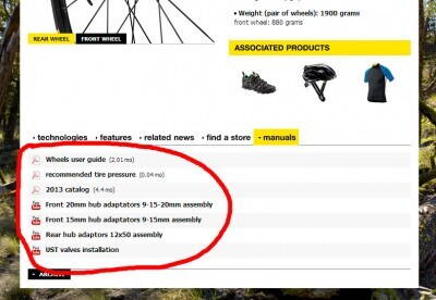

Я вам скинул ссылку на каталог 2011 года (тот, что был у меня на компе). Вот новая версия 2013 года. Как заходить на сайт - 3 стр. Crossride 2013 - 25 стр. Там написано ограничение - 100 кг.
Сейчас зашел на сайт mavic. Хочется отметить приятный факт, что они добавили больше описаний, каталогов и видео. Когда я свои покупал, то несколько дней искал описание. Сорри, если сильно отстал от жизни. :smile:
2.jpg [ 126.54 КБ | Просмотров: 3241 ]
