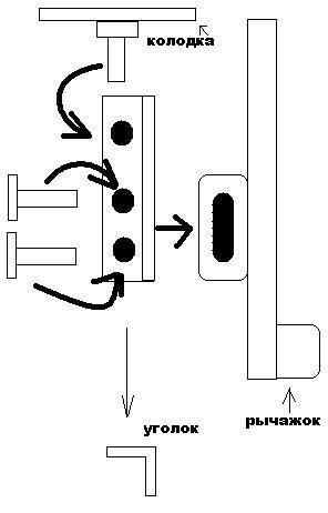

Пришла в голову идея поставить на мтб 28 колеса с узкими покрышками. Снял с туриста переднее колесо. Стало просто прекрасно. Но конечно же возник вопрос с тормозами.
Не хватает высоты на вибрейке для колодки. И не хватает достаточно много. Отсюда вопрос. Можно ли купить подходящие вибрейки с большим ходом колодки, если такие вообще существуют? Или что с этим можно придумать?

Можно попробовать уголоки-переходники изготовить. Двумя винтами каждый крепится в ухо тормозного рычага, третьим зажимается сама колодка.
Переходник.JPG [ 15.2 КБ | Просмотров: 1739 ]

Спасибо, я еще подумаю, но схема мне очень понравилась.

Да пластину сделайте с двумя отверстиями, возле одного из отверстий наварите шип, и та сторона будет крепиться на тормоз, что бы при торможении колодка с пластиной не поехали по направлению колеса. Когда то пробовал нечто подобное. Все работает, но выглядит очень совково
