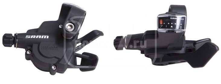

помогиде собрать в кучю манетку срам Х-3
или подскажите ссылку где это обсуждалось ).
Спасибо за внимание :smile:
l_SRAM_30.jpg [ 25.4 КБ | Просмотров: 2886 ]

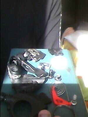

разобрал манетку а собрать теперь немогу
x_d9557583.jpg [ 18.5 КБ | Просмотров: 2851 ]

Ну если и впрямь не хватает смекалки... разбери аккуратно вторую и запомни где там и что было, они аналогичные по строению просто шаг там разный...

в том и проблема что вторая х7 твистер . :facepalm:

Ну раз такое западло :) Сделай фотки внутренностей покрупнее и по отдельности тогда картина станет яснее...

практически собрал только непойму куда последнию пружинку вставить

Пружина возвращает малую лапку в начальное положение, приглядись где там уступ...

собрал. но такая проблема . не вітягивают 3-ю скорость. соскакивает чтото внутри

Там есть хреновина с вырезами, получается тебе нужно сместить кулачок который прыгает по этим углублениям на одну насечку назад, у тебя в данный момент вместо 2й включается третья, поэтому включая 3тью оно не фиксирует положение....
