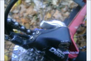

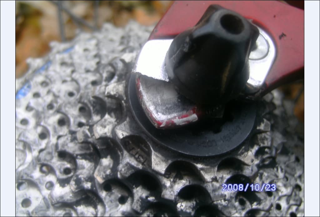

СообщениеДобавлено: 30.10.2008 00:24
Сообщения: 213
Город: Харьковская обл. г.Первомайский
Зарегистрирован:28.06.2008
я на выходных в лесу загрёб лапкой перекидки жменю листьев из кучи(ехал на 22-32 в гору),их затянуло в ролики,конечно же заклинило.....хрясь.....петух напополам......покаталси,млин!!!!!!!!!!!
представляю,что могло стать с перекидкой в случае с крепким петухом...
скрутил бы нах......
