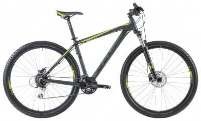

Купил велосипед-найнер Cube Aim Disc 29" пару дней назад.
http://market.yandex.by/model-spec.xml? ... &hid=91529
Без гарантии поэтому к продавцу путь закрыт.
Проблема с вилкой с первого дня.
Меня уверили что всё так и должно быть т.к. вилка дешёвая и от неё нет смысла ожидать большего.
Беспокоит меня вилка.
А если быть точным плавность её хода.
Если сесть на велосипед то "ноги входят и выходят в/из "штаны" рывками и заедают" немного.
До этого катался на велосипеде Cube Acid 26" там вилка Rock Shox XC32 Solo Air воздушно масляная (в отличии от этой как я понял, не заедает и всё плавно).
При попытке резко поднять переднее колесо (для прыжка через препятствие) происходит сильный удар (что не даёт нормально прыгать) вилки когда "ноги" вилки полностью вышли из её "штанов", что кажется словно повреждается вилка.
Есть регулировки: на правой "ноге" "локаут" на левой "прелоад" т.е. регулировка жёсткости как я понял.
Полностью выкрутил ручку (около 6-7 оборотов) в "мягкую сторону" особых изменений не заметил стала НЕМНОГО податливее.
Вилка вот эта SR Suntour XCM 29er.
Если сдесь есть специалисты (а они тут есть) скажите:
Напоминаю вилка новая и врядли она успела загрязниться за это время.
До этого катался на велосипеде Cube Acid с воздушно масляной вилкой Rock Shox XC32 Solo Air.
1) В связи с чем может быть такая не плавность/заедания.
(причём кажется, что ход вилки не на все 100мм как в паспорте).
2)Переборка и смазка вилки может исправить эту проблему (т.е. может ли быть что эта проблема с завода или ошибка при сборке в магазине)?
3) Возможна ли замена вилки на этом велосипеде?
Какую вилку на этот велосипед (29" колёса ростовка рамы 21") вы посоветуете, если манера вождения агресивная, кросс-кантри в основном, часты прыжки.
4) Возможно ли поставить вилку например Rock Shox XC32 Solo Air?
Я не сильно разбираюсь в велосипедах поэтому и обращаюсь к вам.
Заранее спасибо Вам! :oops:

До этого вы ездили на более продвинутой вилке, поэтому и ... Для вашего стиля катания эта вилка не подходит. Сам юзаю второй сезон SR Suntour XCR LO в менее агресивном режиме. А они в принципе похожи. Ощущение, что вилка живет своей жизнью, как хочет, так и работает. Переборки хватает максимум на месяц. Удар вам выдает обычная стальная пружина. Советую менять.

1) в связи с трением в направляющих (бушингах)
2) поможет. Для понимания возьми какую нибудь смазку типа спрей (силиконовую, тефлоновую, но НЕ WD40!) и чем-то не очень твердым оттопыривая пыльник, обильно напшикай внутрь по кругу на ногу, где она в штанину входит. Обе ноги, конечно же. Попрожимай вилку и повтори процедуру. Вилка заработает ощутимо плавнее, без залипаний и даст понять без переборки, как она может "работать" (по-настоящему работать она не будет).
И вилки не собирают в магазине, если что.
3) возможна, почему нет...
4) возможно
 Заголовок сообщения: Re: Мёртвая Вилка
СообщениеДобавлено: 04.05.2013 11:29
Сообщения: 8379
Город: Харьков, ХГ
Зарегистрирован:01.11.2006
Да лучше сдернуть штаны (они на 2х болтах) да навазелинить там всё. Мы такие вилки оживляли "вазелином гигиеническим" в тюбиках по 3.50. Одного тюбика с головой на всю вилку.

Этой вилке не поможет ничего. У меня такая была. Я ее смазывал перед каждой поездкой, и чистил и разбирал-перебирал, и эластомер выкинул что только не делал, а толку никакого. На больших ухабах прожимается максимум на 45 мм, маленькие не отрабатывает вообще, просто бьет по рукам, при торможении велосипед клюет носом. Промучился с ней полтора года, а потом сменил на жесткую Mosso. Не жалею ни капельки.

У меня эта такая вилка, после покупки и нескольких поездок и проблема та-же была.
Разобрать, почистить, подрезать эластомер (или вообще убрать, я срезал ~3см.), смазать, катать и копить на новую вилку.

Виктор, вам не повезло с велом (или с продавцом). Так вилка, пусть самая примитивная, работать не должна :cool:
Это, во-первых. Во-вторых, не слушайте умников, которые в изобилии будут здесь выкладывать заезженные шаблоны из инета и общения с друзьями, типа вот этого
Если вы хотите подробных инструкций, как починить вилку, врядли их получите (да и слабо себе представляю). Посему, или разбирайтесть сами, или покупайте RS (второе разумнее).
Если добавлю к сказанному, что прекрасно знаю, как работают самые примитивнейшие сантуры, если это не брак, как работают сантуры классом повыше, если это не брак и т.д., вам это ни оптимизма, ни инфомации дополнительной не даст.
В вашем случае, это типичный брак. Эти вилки настолько примитивные, что ломаться там просто нечему :D . И смазка здесь ни при чём :D . Видел уродцев от РСТ, видел уродцев и от сантурика - ничего им не поможет :sad:

Как по мне, там и брак (у меня у Spinner Aeris был точно такой же - ноги ходили рывками, после небольшого надругательства над башингами стало лучше, но не намного. диагноз - "кривые" ноги или штаны) и свойства вилки (когда выбирал себе первую, сравнивал как работают XCM и XCR на собранных велах, XCM отбивали в руки при разжатии, XCR - нет).

для начала можно просто немного скинуть штаны с ног и внутрь залить
грамм по 40 жидкого масла в каждую штанину. Можно как оригинальное
вилочное, можно какой нибудь правильной автомобильной синтетики.
Похоже что вилка просто сухая, ноги в башингах не скользят, как надо.
можно полностью снять штаны и посмотреть, вдруг там стоят дополнительные
маслосъемы под верхними пыльниками... На первых РШ ставили такие. Боялись течи.
Когда их вынимали, вилочка начинала работать на много мягче. Заметно
пропадала "ступенька" в начале хода... Процедура абсолютно не сложная )))

Вел Б\У или новый брался?
Ноги ХСМ вилок склонны к заржавливанию.
Так что лучше снять штаны и посмотреть что и как. Заодно и смазать
